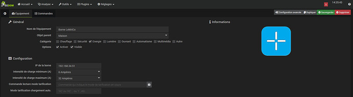

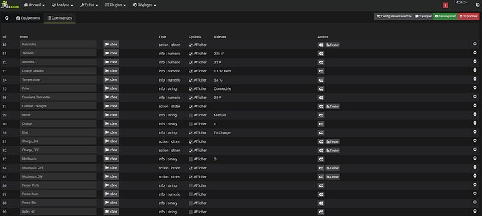

Le plugin LektriCo permet de piloter un chargeur de voiture électrique LektriCo.
En application courante, il permet par exemple de démarrer ou arrêter une charge manuellement mais encore d’ajuster automatiquement la puissance de charge en fonction de la puissance réelle générée par une installation photovoltaïque depuis un scénario dans Jeedom.
