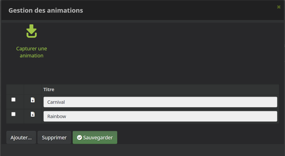

PS : j’ai aussi un soucis concernant la sauvegarde des animations, lorsque je vais dans la page de gestion d’animation, que je coche l’une de celle ci afin de la sauvegarder, lorsque je clique sur sauvegarder jeedom me met sa « petie roue de loading » mais aucune option de sauvegarde de quelconque type de fichier. Je reviens juste sur la page de gestion des animations sans reussir à sauvegarder une ou plusieurs animations…
PSS : Dans un premier temps je passe par des commandes pas très propres, mais le résultat semble être celui attendu bien que l’erreur soit toujours présente…

Pour télécharger une animation qui a été capturée sur le disque du PC local pour pouvoir la réutiliser plus tard, il faut cliquer sur l’icone avec la petite flèche. Ca doit provoquer le téléchargement d’un zip contenant l’animation et les métadonnées. C’est ce zip qu’on peut ensuite utiliser avec le bouton « Ajouter… » pour recharger une animation sauvegardée vers un équipement.
Le gros bouton « Sauvegarder » est pour sauvegarder la liste courante des animations, en prenant en compte les changements effectuées sur les titres et l’ordre des animations dans la liste (qu’on peut changer par glisser/déplacer).
Les cases à cocher servent pour la suppression : le bouton Supprimer va supprimer (!) les animations sélectionnées.
Tout est documenté ici. Si la doc n’est pas claire, dis-le moi, je verrai comment améliorer.

pour info, j’avais la même erreur. mais en cherchant un peu et en cochant la fonction « toujours vider la mémoire lors du chargement de la playlist » l’erreur a « quasi » disparu.
manifestement l’ecriture dans la mémoire quand elle est déjà un peu rempli pose pb… mais c’est juste un constat.
par contre du coup, si je veux la modifier, il faut la refaire à zéro… je suppose que c’est parce que je demande à vider la mémoire lors du chargement. :frowning:
mais au moins le chargement d’animation marche, et le démarrage de playlist aussi. moins d’erreur dans les logs.
