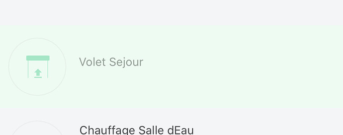

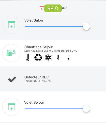

Petit bemol, une fois associé avec l’appli ( dans les images les examples sont sur « volet Séjour » ):
  • le slider ne va « que » à 99, si bien que depuis l’interface web on peut completer pour aller à 100% et on entend que le volet finit sa course:
  • les boutons latéraux « ouvrir » et « fermer » ne produisent pas d’effet.

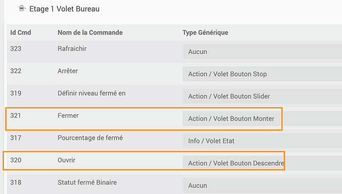

Je suis allé dans les réglages de l’appli mobile dans jeedom ( "Configuration mobile du plugin KLF200 ), et pour un volet donné j’ai inversé le matching :
avec cette inversion les boutons ronds dans l’appli fonctionnent pour provoquer montée et descente.
Une piste …

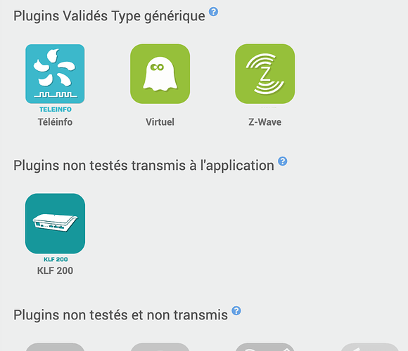

Au passage les objets du plugin KLF200 ne d’affichaient pas d’office dans le plugin Mobile, j’avais dû l’activer manuellement car de base « non testé ».
Pour le slider je suis allé voir le json envoyé à l’appli via le plugin mobile, il mentionne bien un intervalle 0-100:
        "id": "319",
        "generic_type": "FLAP_SLIDER",
        "name": "Définir niveau fermé en ",
        "type": "action",
        "subType": "slider",
        "eqLogic_id": "38",
        "configuration": {
            "actionConfirm": "0",
            "maxValue": 100,
            "minValue": 0
Ce doit donc être dans l’appli iPhone elle-même.

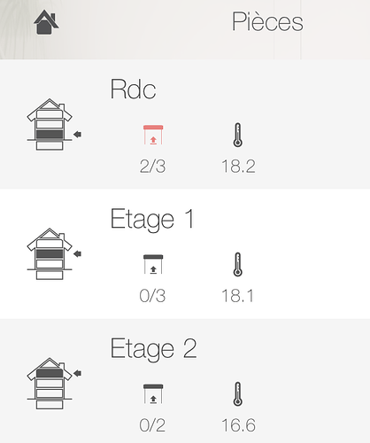

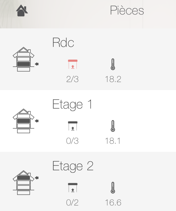

Encore un petit complément:
Sur le recap des pièces ( dans l’appli ou le bandeau haut de l’interface web) le décompte indique les volets en état fermé, alors que vu l’icône on s’attendrait à ce que ce soient les volets ouverts d’indiqués:
Au moment de la capture, tous mes volets sont ouverts, sauf 2 au RDC qui sont fermés.
