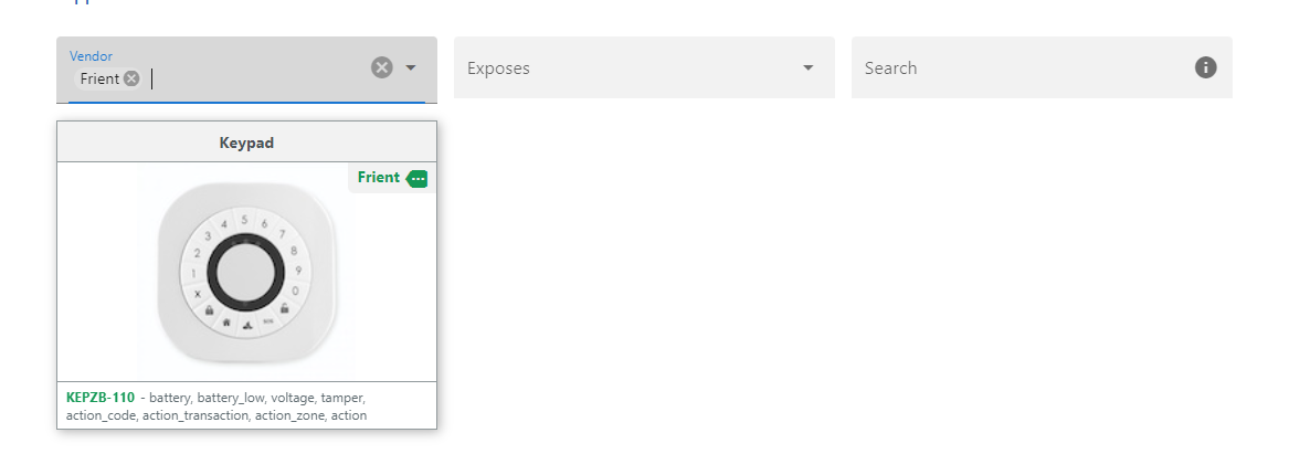

a priori non car quand je tape frient ne remonte que le clavier
ils etaient pourtant pleinement comptaible sous zigbee
