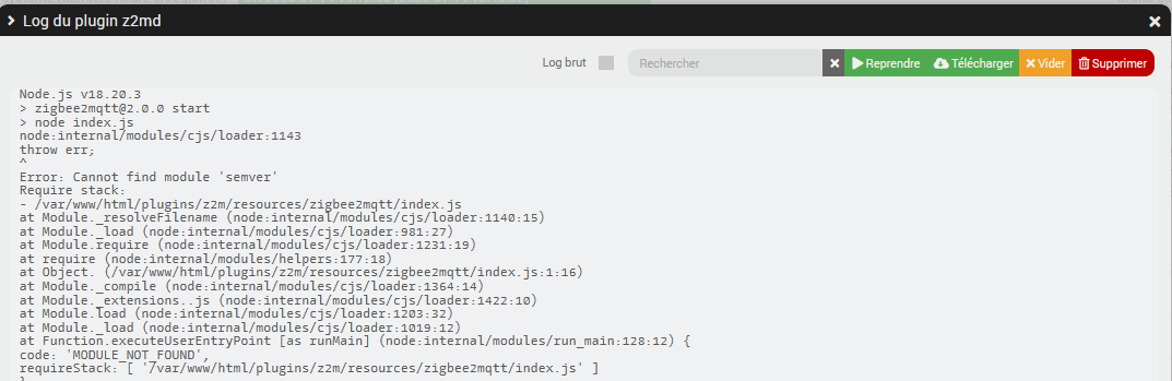

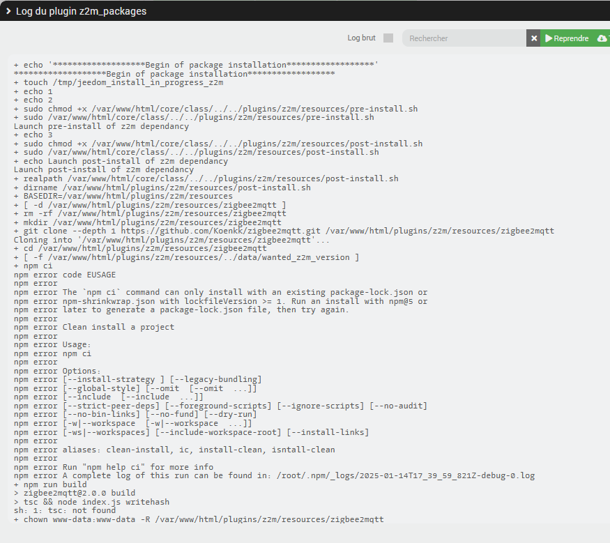

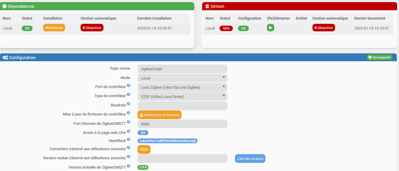

Mon plugin Jeezigbee ne redémarre plus, même avec une ancienne version backup
Démon NOK , problème de mise à jours ??

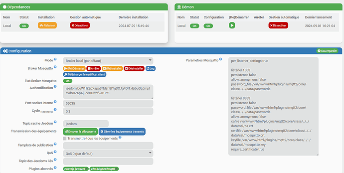

Mqtt manager fonctionne bien

Avez-vous lu tous les posts conseillant d’utiliser zigbee2mqtt 1.42 0…
NON
y’a tellement de discussions pour ce sujet…
Effectivement, quand cela fonctionnait j’étais en version 1.42
à l’heure actuelle même en re passant à cette version , cela ne redémarre pas
