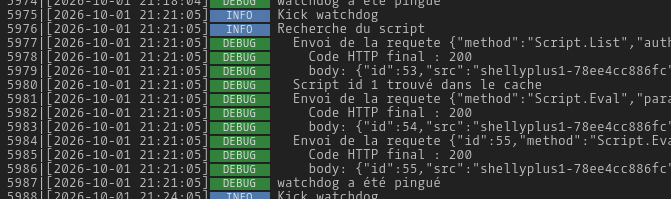

Bizarre,
Voici les messages que j’ai chez moi
Peut-être parce que je passe par un scénario plutôt que par le cron :thinking:
Le message « Recherche du script » est généré dans une function que est appelée lors de la configuration ou déconfiguration du Shelly ainsi que lors du ping. Il faudra que je fasse une revue globale des divers messages de log.
