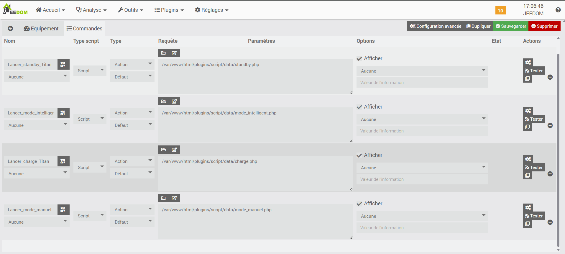

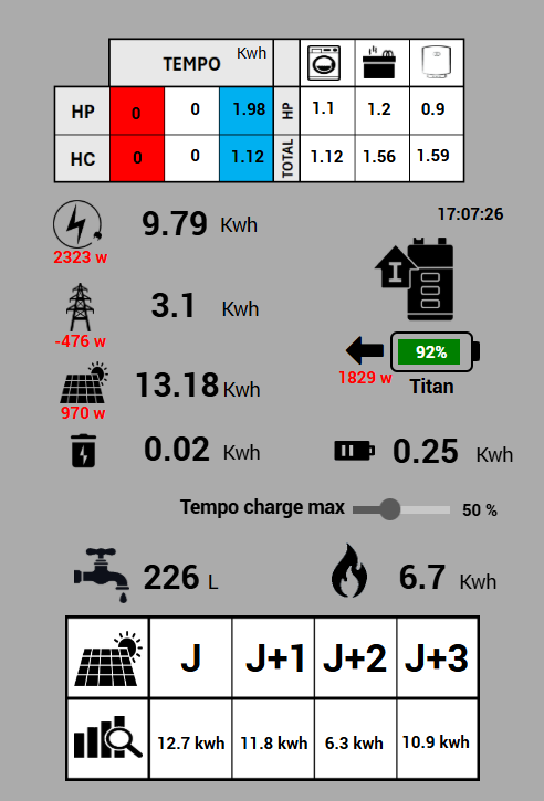

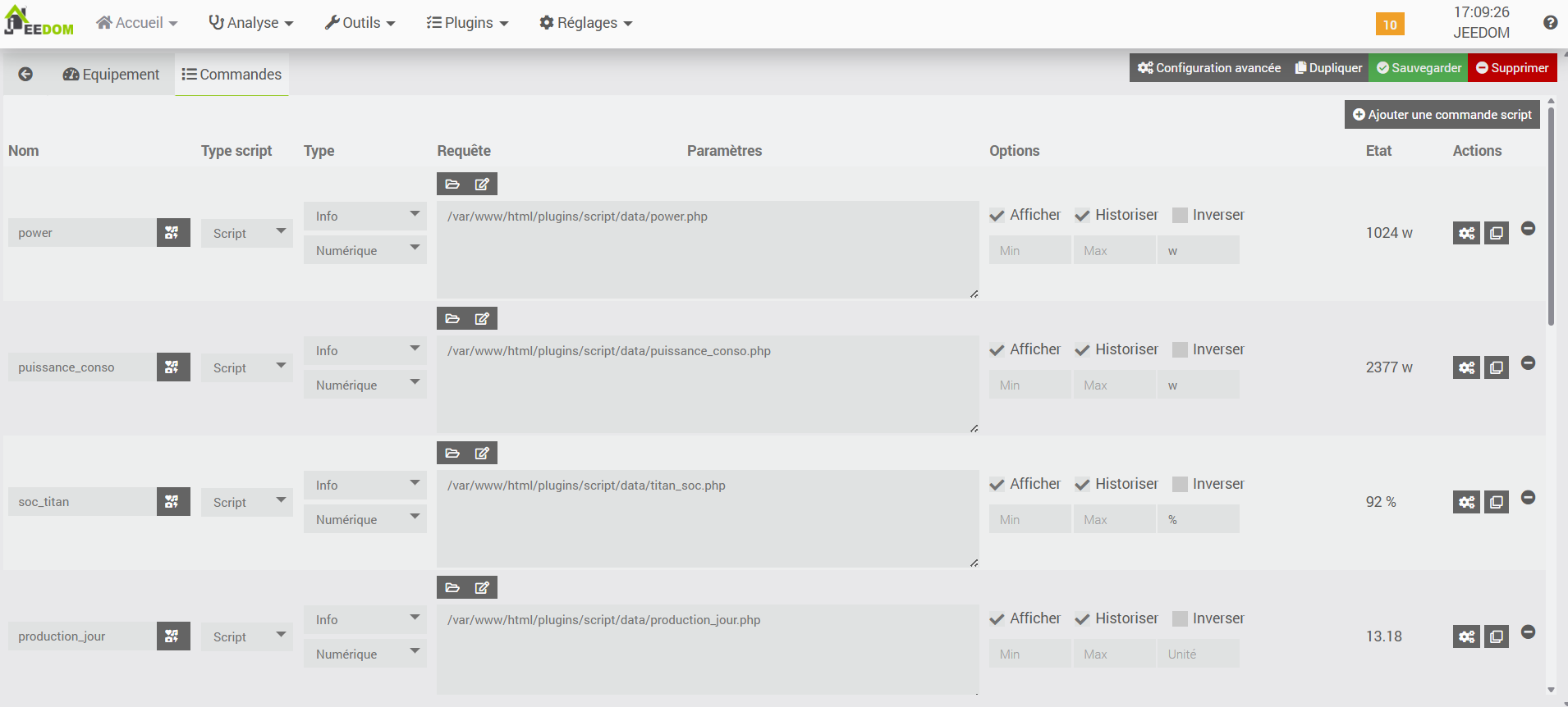

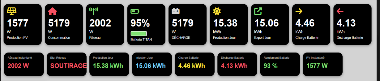

Je dispose d’un Smart Meter IA. Afin d’alimenter mon dashboard Jeedom (en PJ), j’ai créé deux équipements distincts dans le plugin SCRIPT:
  • 1 équipement avec les commandes d’info en provenance du Cloud Izypower,
  • 1 équipement avec les commandes d’action vers le Cloud Izypower.
chaque commande vers un fichier php qui contient un script avec l’authentification Cloud (nom d’utilisateur + mot de passe) et l’appel API GET ou POST vers l’URL concernée.

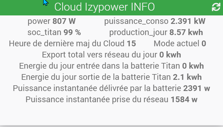

Pour les commandes info, j’ai implémenté les commandes suivantes:
  • Power (puissance totale de production des PV) (w)
  • Puissance instantanée de consommation de la maison (w)
  • Soc actuel Titan (%)
  • Production totale du jour (kwh)
  • Heure de dernière maj du Cloud (toutes les 3min)
  • Mode actuel (Intelligent, Manuel ou Calendrier)
  • Export total vers réseau du jour (kwh)
  • Energie du jour entrée dans la batterie Titan (kwh)
  • Energie du jour sortie de la batterie Titan (Kwh)
  • Puissance instantanée délivrée par la batterie (w)
  • Puissance instantanée prise du réseau (w)
Pour les commandes actions, j’ai implémenté les actions suivantes:
  • Lancer mode intelligent Titan
  • Lancer mode manuel Titan
  • Lancer charge Titan
  • Lancer standby Titan
Avec ces commandes, j’ai un scénario qui me permet de charger la batterie en HC les jours TEMPO entre 22h et 06h, puis arrêter la charge en fonction d’un seuil de SOC Max que je définis manuellement (au regard de la prévision de production PV SolCast) afin de couvrir mon besoin du jour ROUGE sans trop charger pour laisser la batterie se remplir avec les PV la journée. A 06h00, elle repasse en mode intelligent et je laisse le smartmeter et la batterie orchestrer la journée ROUGE.
En fonction de ce que vous voulez gérer dans Jeedom, il est assez facile de modifier les commandes INFO ou ACTION.

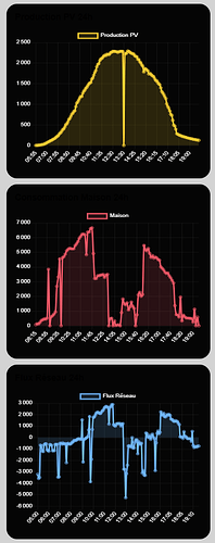

Je suis en cours de mettre en oeuvre une analyse type analytics en php.
Je partagerais à la fin de l’étude. Mais il me faudrait un script qui retourne la puissance de charge et de décharge, et la puissance batterie instantanée par ex dans un script: battery_conso.php
En effet il me manque cela pour finaliser les analyses prennent en compte la production solaire l’injection et/ou soutirage.
La page actuelle ressenble à cela:
et les graphes actuellement associés
Bonne soirée
JPL

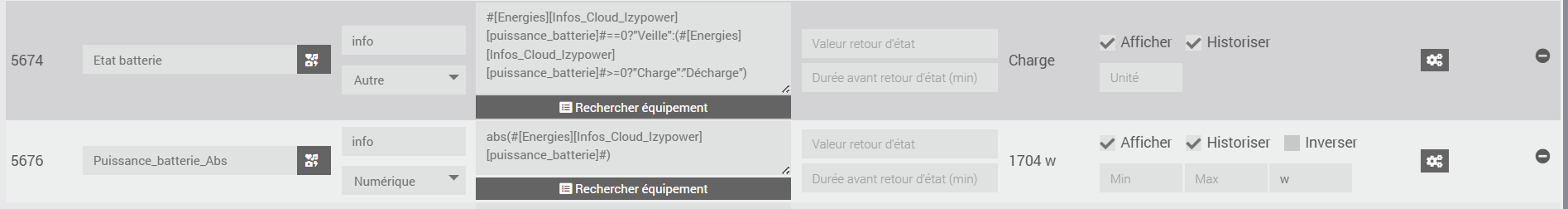

J’ai intégré la puissance instantanée batterie et l’état batterie (charge, veille ou décharge) dans les scripts. J’ai utilisé un virtuel pour prendre la valeur absolue d’une part, et formater un texte (charge, décharge, veille) d’autre part (cf. capture).

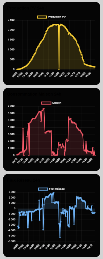

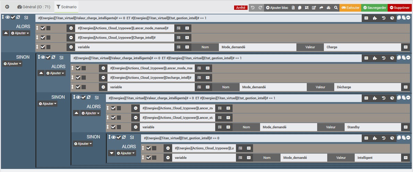

Depuis quelques jours, j’ai un scénario “intelligent” qui remplace la gestion intelligente du smartmeter car je trouve qu’il y a de la latence et parfois un comportement incohérent.

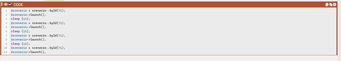

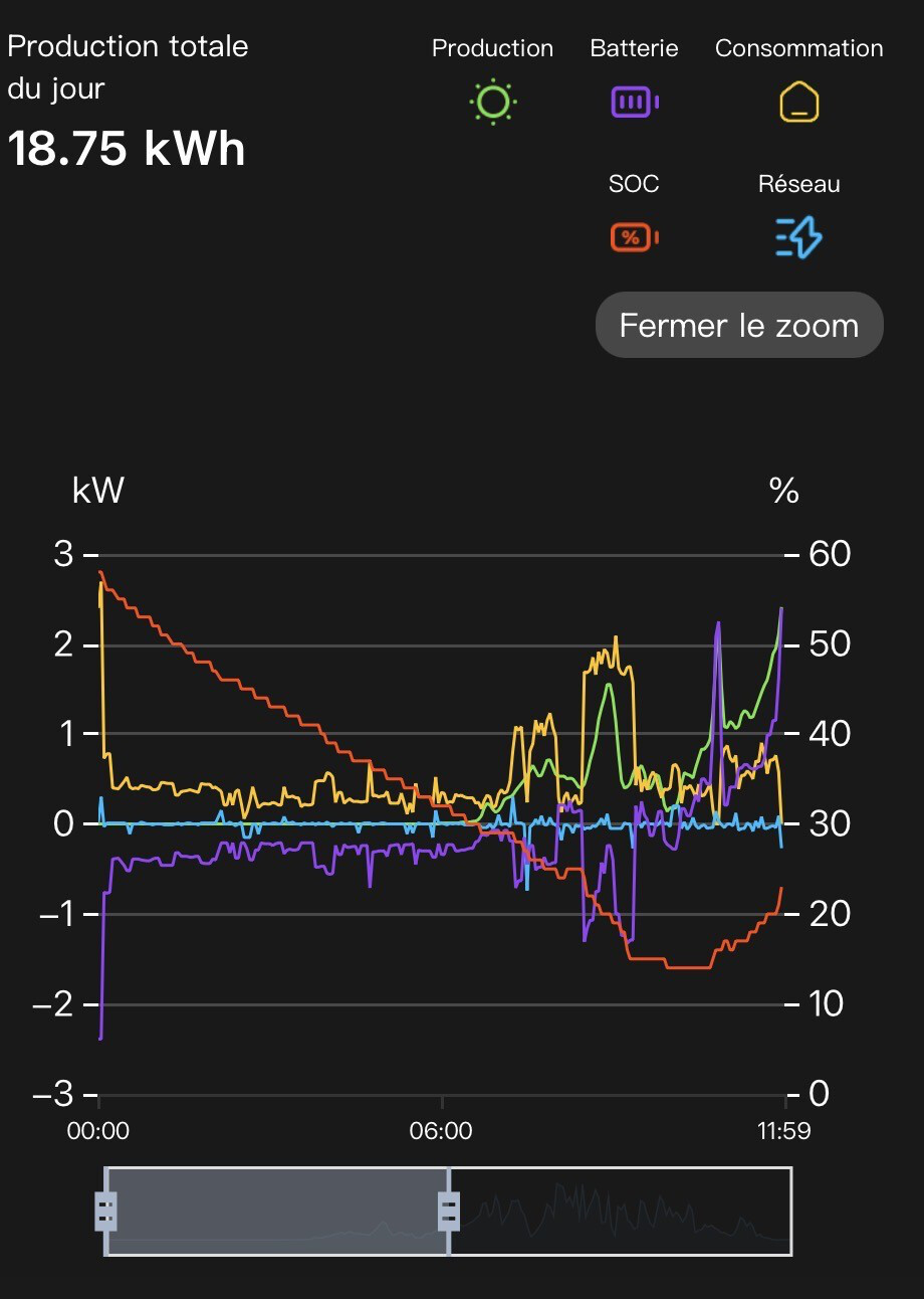

J’ai mis au point un scénario qui analyse toutes les 15secondes les valeurs de mon Shelly pro 3em (import/export réseau, production PV et conso totale) et qui pilote la batterie. Dans les faits, j’ai un 1er scénario avec un bloc code qui lance un 2e scénario avec un sleep de15 secondes afin de descendre sous la minute de récurrence du CRON. Je mets les captures d’écran de mes 2 scénarios. Le résultat est plutôt propre (cf. graphe des puissances de la journée d’hier)

Ma commande Valeur_charge_intelligente correspond à (Puissance produite PV-Puissance conso maison). Si la valeur est positive, j’envoie un ordre de charge correspondant à la valeur absolue de Valeur_charge_intelligente (passage dans le script php). Si elle est négative, j’envoie un ordre de décharge correspondant à la valeur absolue de Valeur_charge_intelligente. J’envoie un ordre avec la variable toutes les 15 secondes. A savoir que même si ma valeur est >2400w, la batterie plafonne d’elle même. Et si j’arrive à la valeur du SOC à la décharge, elle ne décharge plus même si je lui envoie l’ordre de décharge manuel. Je te partage la MAJ de mes scripts en MP si tu veux.
