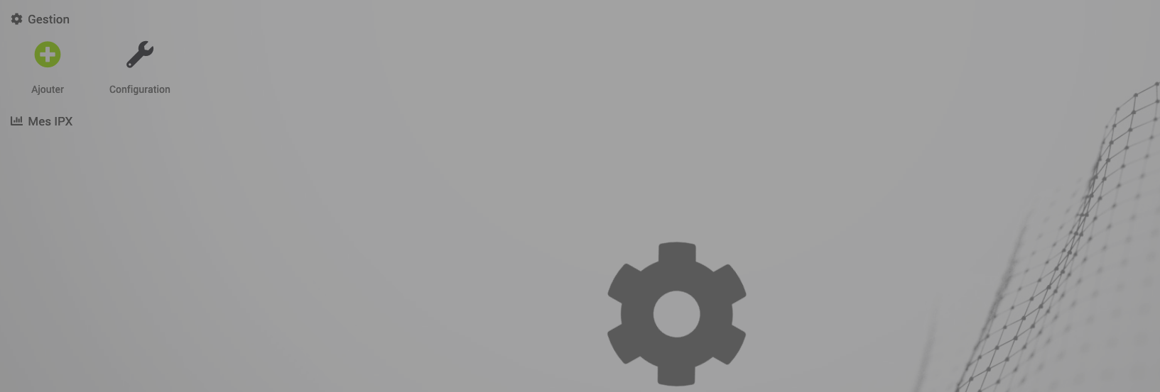

Bonjour les amis, hier j’ai fais la mise à jour vers la V4.0.51 et depuis je ne peux plus accéder à mon plugin IPX800V3. La roue crantée tourne en permanence, même après un reboot. Merci d’avance pour vos réponses, Anthony.

Info supplémentaire: Si je retourne dans la gestion de l’ipx800, j’ai la roue crnatée qui tourne en permanence.

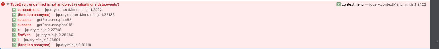

Lorsque la roue crantée reste bloquée, il y l’erreur suivante dans la web console de Firefox
Ceci aussi bien avec la version stable 2020-04-13 01:31:34 qu’avec la version beta 2020-04-14 01:30:54.

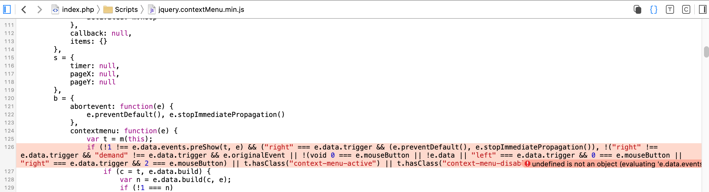

Sur Safari voici l’erreur

Y’a des onglets sur ces plugins ?
un petit screen de la page du plugin ?
