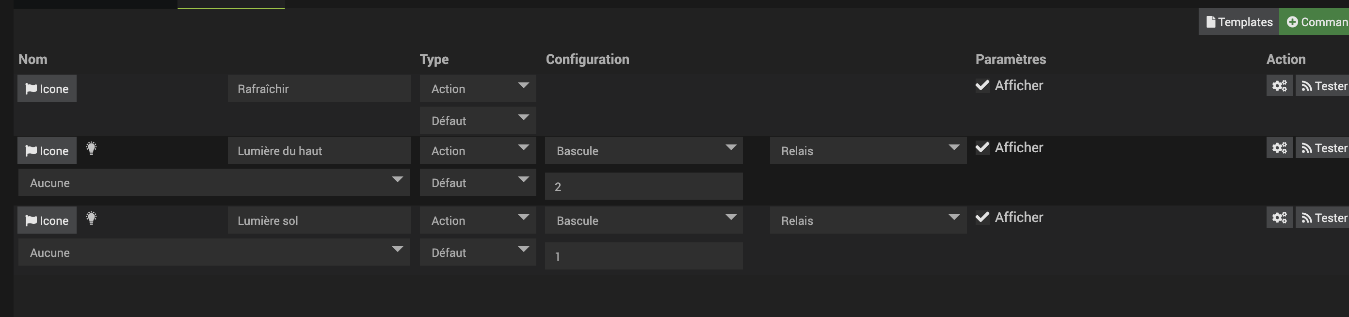

Non j’ai tout essayé mais l’icône ne bascule pas.
Je pense que le soucis vient peut être des widgets ou des commandes que j’utilise.

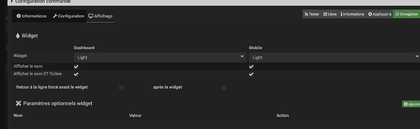

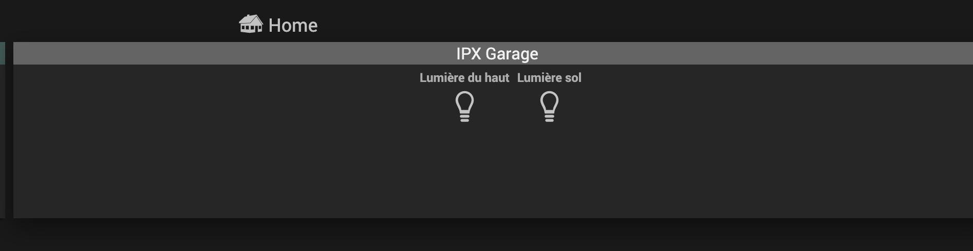

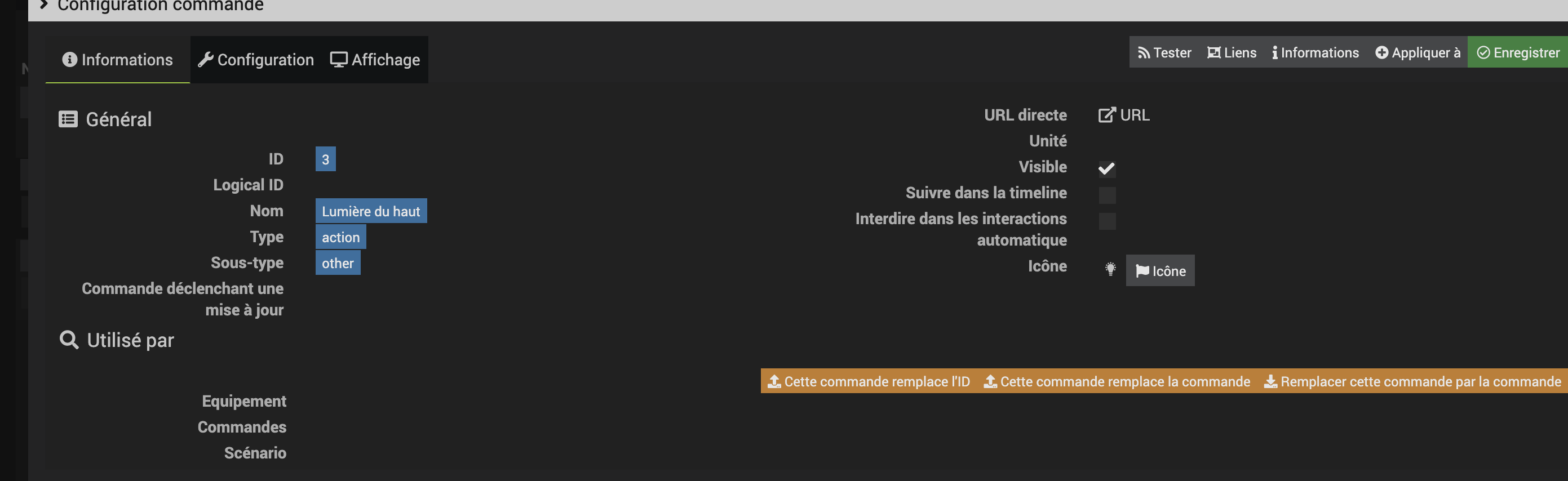

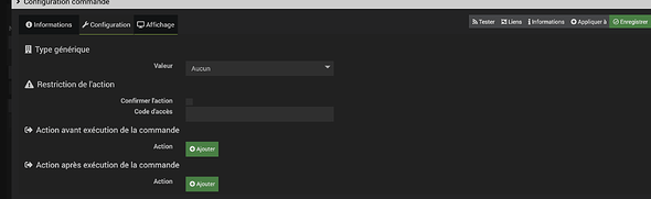

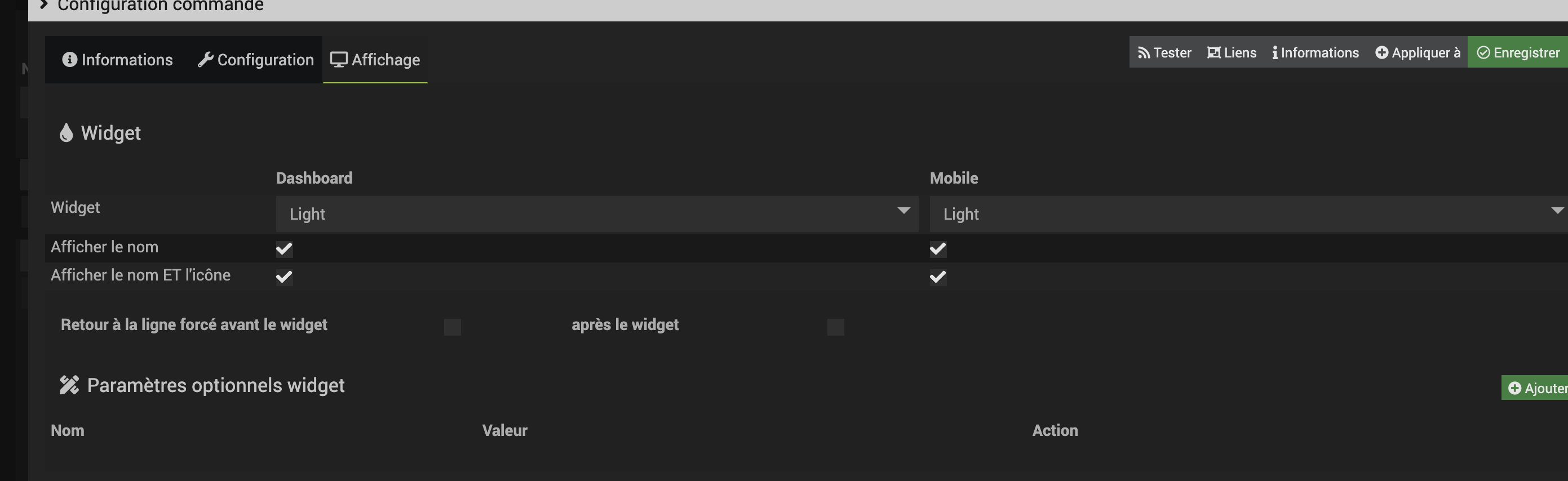

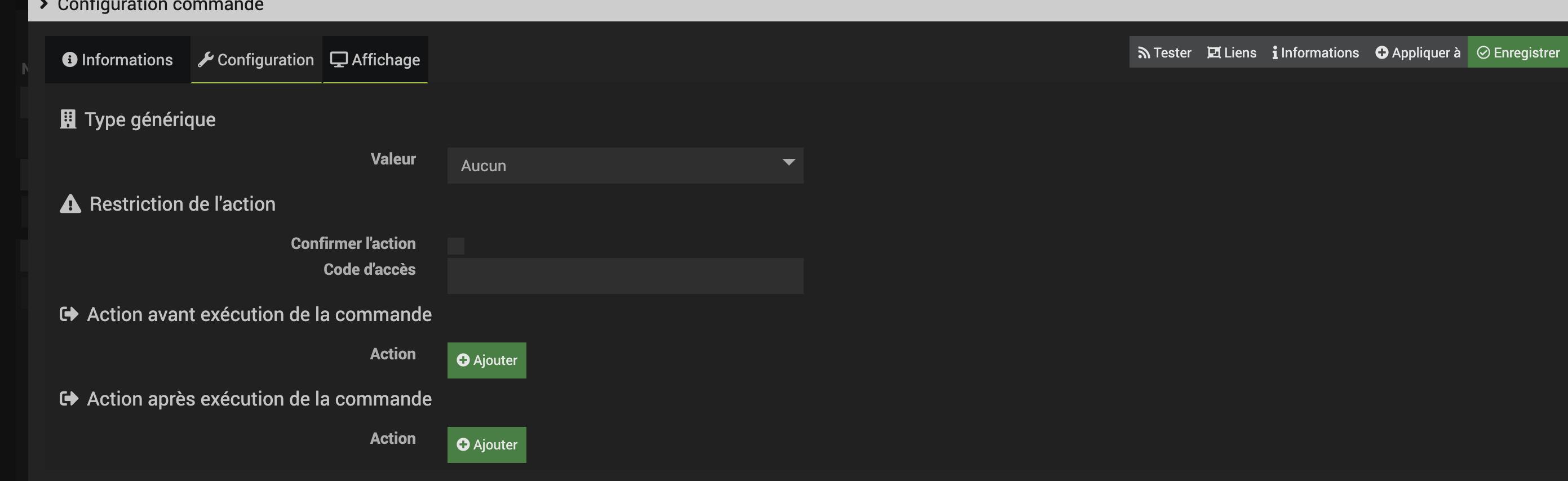

Voici quelques screens:
Mais tu as que des actions pas d’info pour ne pas utiliser le système automatique qui te creer tout tout seul et correctement ?
En effet, si j’ajoute l’info c’est ok mais je voulais améliorer l’ux en laissant une action avec une icon qui bascule en ON et OFF
Je suis encore nouveau dans le monde de la domotique, j’essaie d’apprendre
Ben c’est le cas si c’est on jeedom te propose que l’action off et inversement mais faut bien passer par les template sinon la configuration est un peu plus compliqué surtout si tu débutes
