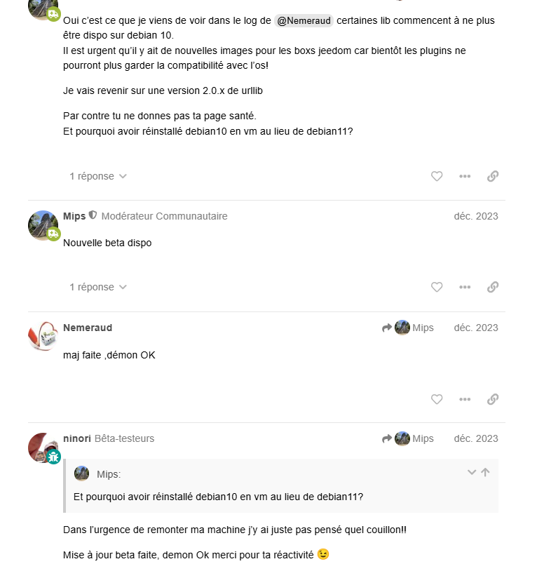

Bref j’ai lu ici un cas similaire au miens.
Notamment cet échange avec @Mips :
Seulement le plugin en question maintenant n’est plus dispo qu’en V4.4 sur le market. Existe il un moyen de se procurer les ancienne versions des plugins ?
