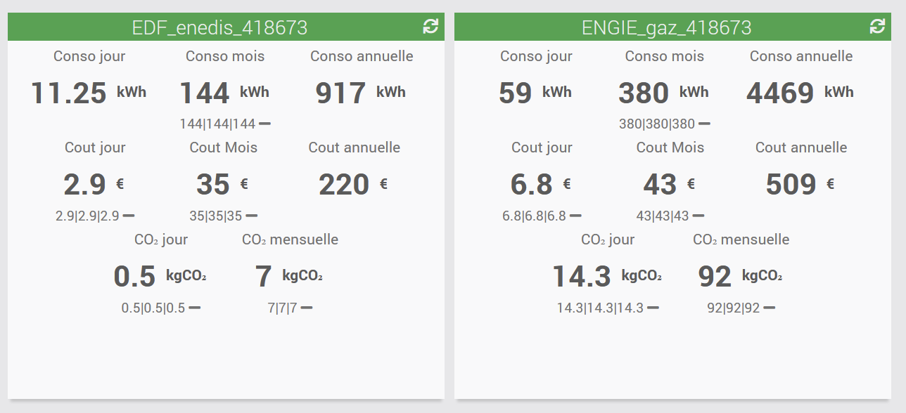

À voir pour le calcul des couts avec l’historique, car pour le GAZ, j’ai une conso mensuelle égale à la conso annuelle, ce qui n’est pas le cas de l’électricité.
il y a un message sur HelloWatt : c’est surement la cause :
Le gestionnaire de réseau GRDF rencontre actuellement des retards avec la transmission des données de gaz depuis le 28/02. Pas de panique, ils travaillent actuellement sur la résolution du problème.

J’utilise le plugin depuis un moment maintenant et j’en suis très content.
Je suis en v4.4.2. J’utilise le template Core pour le look global.
J’ai découvert le panel récemment.
Il est très lisible, quelque soit le thème (sombre ou light).
Bravo pour le travail.
