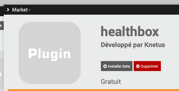

L’image n’apparait pas sur le plugin.
Impossible de télécharger le plugin. Quelle version de Jeedom avez vous precisé ds l’info.json ?
