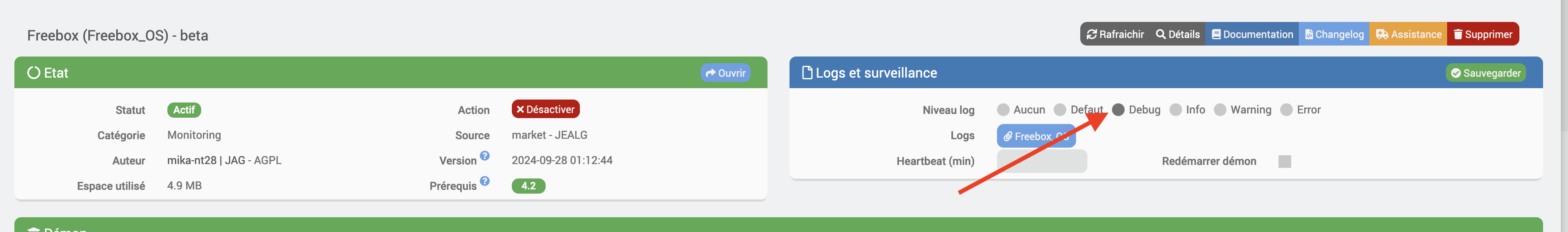

[2024-10-11 18:31:05][ERROR] : Erreur sur la fonction cron du plugin : Veuillez vérifier la configuration
Les logs ne sont pas en debug car il y a plus d info quand on lance l appairage
