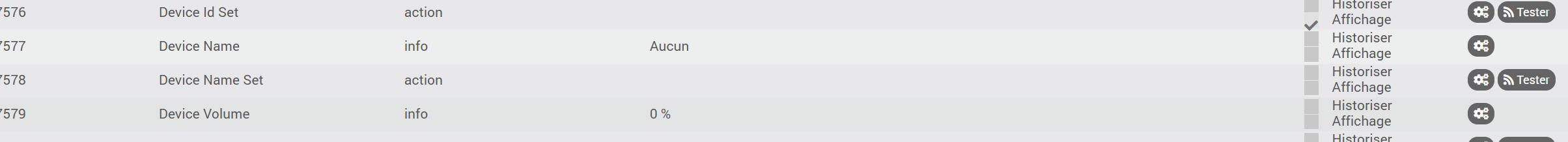

Lorsque je teste la commande device name set, la liste des appareils apparaît bien :
Salon, Chambre violette, Notre chambre.
Cependant, l’ID 7577 – device name reste toujours sur “Aucun”.
Est-ce que j’ai oublié une étape dans la configuration ou y a-t-il un problème connu avec cette commande ?
