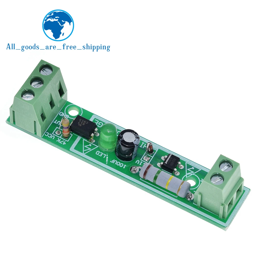

electrodragon oublie pour se type de montage (fiabilité des pull up/down) sauf si tu ajjoutes (resistances)
sinon pour garder le mode actuel
phase au 2 boutons
ça reprend le 230v avec pull down intégré
(prez du sensor sur l’ancien forum utilisé pour un vas et viens)
t’en faudrait 2
