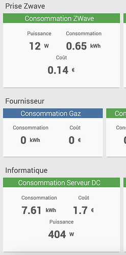

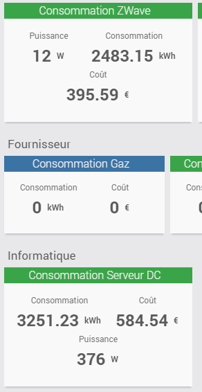

j’ai installé ce plugin en beta. Apparemment le plugin energie jeedom n’est plus trop mis à jour.
J’ai un calcul complètement aberrant sur mes prises.
Ex:
une prise de puissance de 480W.
de ce que je comprends pour avoir la conso en KwH > (480x60)/1000= 24.4KwH
Dans le plugin j’ai
categorie autre
puissance > prise zwave avec la puissance de la prise qui ressort correctement
Dans le plugin je me retrouve avec 3248 KwH
C’est un bug ? J’ai mal fait quelque chose ?
Merci pour l’aide

EDIT: je fais un reset de l’historique et au bout de qques minutes ca remonte des valeurs de ce type

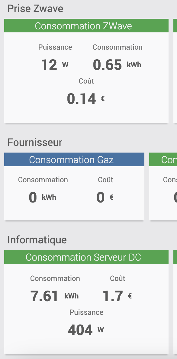

Apres 1 journée. La conso est normale
