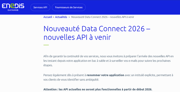

Plugin enedis Max allow is 50 request
bonjour
impossible de recevoir la mise à jour de mes données enedis depuis le 31 12 2025
message du log en debug :Quotas exceeded for enedis2. Max allow is 50 request(s)by 86400s
je me connecte bien au serveur enedis , et j’ai des retour au niveux des historique de données mais avec un retard de deux jours .
quelqu’un aurais une idées.
le widget lui reste figé depuis 2025.

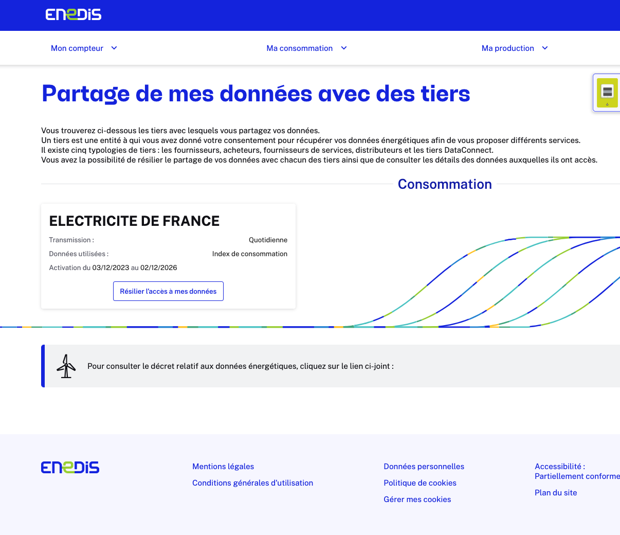

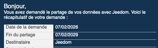

J’ai desactivé le plugin pendant environ 1 mois.
J’ai refait la procédure
J’ai recu le mail de confirmation
[2026-02-07 16:38:02] DEBUG  : [Système][EDF] -----------------------------------------------------------------------
[2026-02-07 16:38:02] DEBUG  : [Système][EDF] *** Début d'interrogation des serveurs Enedis ***
[2026-02-07 16:38:02] DEBUG  : [Système][EDF] Récupération des données journalières : consumption?start=2026-01-01&end=2026-02-07
[2026-02-07 16:38:02]WARNING : [Système][EDF] Erreur lors de la récupération des données journalières : Quotas exceeded for enedis2. Max allow is 50 request(s) by 86400s
[2026-02-07 16:38:02] DEBUG  : [Système][EDF] Récupération des données horaires : consumption?start=2026-01-01&end=2026-02-07
[2026-02-07 16:38:02]WARNING : [Système][EDF] Erreur lors de la récupération des données horaires : Quotas exceeded for enedis2. Max allow is 50 request(s) by 86400s
[2026-02-07 16:38:02] DEBUG  : [Système][EDF] Récupération des données de puissance : consumption?start=2026-01-01&end=2026-02-07
[2026-02-07 16:38:02]WARNING : [Système][EDF] Erreur lors de la récupération des données de puissance : Quotas exceeded for enedis2. Max allow is 50 request(s) by 86400s
[2026-02-07 16:38:02]WARNING : [Système][EDF] Certaines données n'ont pas été récupérées : daily_consumption consumption_load_curve daily_consumption_max_power
[2026-02-07 16:38:02] DEBUG  : [Système][EDF] Prochaine programmation : 07/02/2026 17:08
[2026-02-07 16:38:02] DEBUG  : [Système][EDF] *** Fin d'interrogation des serveurs Enedis ***

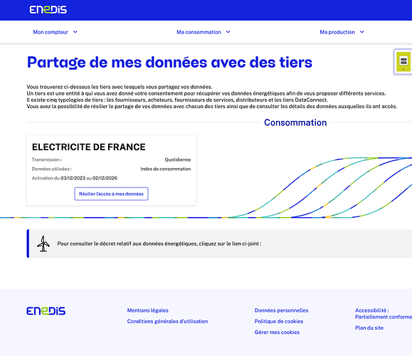

Quand je regarde sur mon compte INEDIS, Jeedom n’apparaît pas
