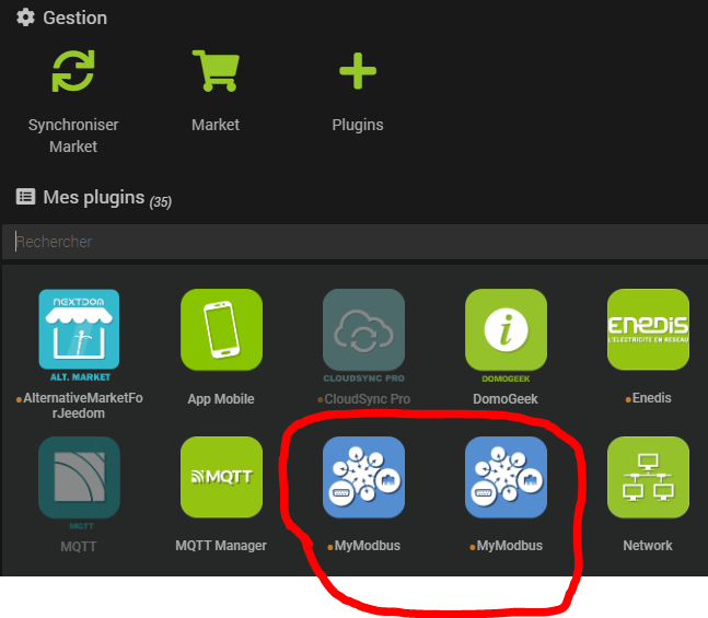

J’ai un petit problème de plugin en double:
Voici ce qui s’est passé. Pour modifier ce plugin qui me causait des soucis j’ai recopié son répertoire en le renommant « Sauve mymodbus » , je ne le referai plus c’est promis. Qq temps après je me suis aperçu que ce plugin était en double, je suis donc allé avec l’exporateur de fichier de jeedom et j’ai supprimé le répertoire « Sauve mymodbus ».
Le répertoire en double est toujours là… Avec une console en root je suis allé voir dans le répertoire plugins et voici ce que je peux lister:

Sinon pour revenir à mon souci on peut voir qu’il y a bien le répertoire normal « mymodbus » dans
plugins et il y a toujours « Sauve mymodbus » mais entouré par des '. Je ne vois donc pas ce répertoire dans l’explorateur de fichier de jeedom. Quand je tente de le supprimer via la console en root voici ce qu’il me répond:
