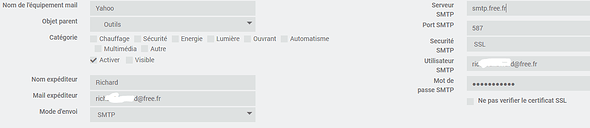

Mettez des copies d’écrans de ce que vous avez fait, en prenant juste le soins de masquer votre adresse email.
Il y a tellement de configuration possible
en voici une
j’ai essayé le port 25, 465, et 587
Avec SLS sans
Verifier pas verifier
et les mêmes manip avec yahoo avec SMTP smtp.mail.yahoo.com et smtp.mail.yahoo.com
avec les ports 25 465 et 587
Pour free, ma configuration est :
Serveur : smtp.free.fr
Port : 465
Sécurité : SSL
Utilisateur : mon adresse mail@free.fr
Mot de passe: le mot de passe
Merci cela fonctionne.
Avec toutes les configs possibles j étais certainement passé à coté.
J’ai fait le test " Ne pas vérifier certificat…" avec coché ou pas , cela fonctionne dans les 2 cas
Des fois cela tient à pas grand chose.
