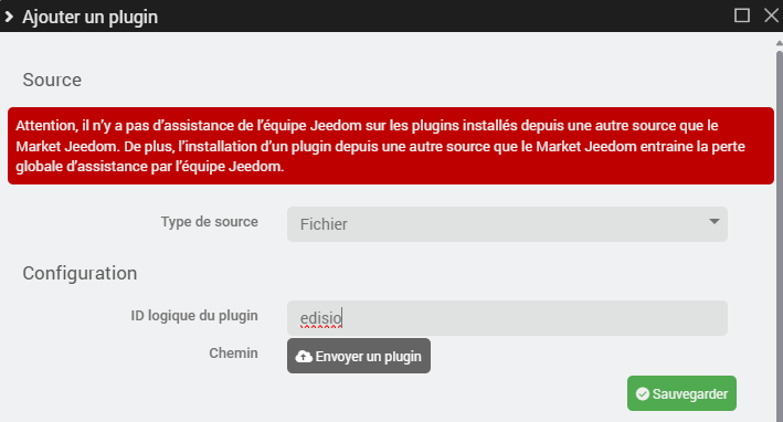

  • Installation par fichier zip:
    Avantages: facile à installer.
    Inconvénients: pas de mise à jour automatique (mais bon le plugin est obsolète).

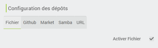

    • Activer l’installation par fichier dans la configuration générale Jeedom > Mises à jour/Market:
    • télécharger le zip du plugin en beta
    • Dans le menu Plugins > Gestion des plugins, cliquer sur « + Plugin ».
      Type de source: Fichier
      ID plugin: edisio
      Envoyer un plugin (sélectionner le fichier zip téléchargé précédemment) puis Sauvegarder

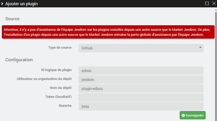

  • Installation par github:
    Avantages: mise à jour automatique.
    Inconvénients: un peu plus compliqué.

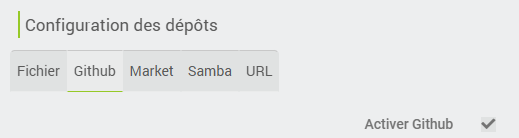

    • Activer l’installation par github dans la configuration générale Jeedom > Mises à jour/Market:
      Type de source: Github
      ID plugin: edisio
      Organisation: jeedom
      Nom: plugin-edisio
      Branche: beta
      Sauvegarder

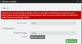

Edit: peux-tu essayer ce zip du plugin modifié stp? (en enlevant l’extension finale .txt pour pourvoir ouvrir le zip)
edisio.zip.txt
Passer par les DNS Jeedom est le plus simple quand on ne maitrise pas…
Bonjour Aurelien, j’ai tenté de charger le fichier zip sur mon Rpi4 en debian 11 mais je ne sais pas si réellement il a écrasé l’ancien plugin, voici ce que j’ai en erreur:
