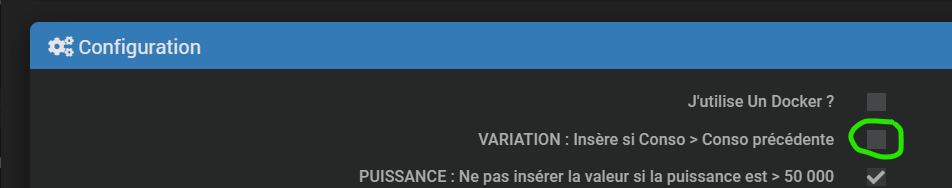

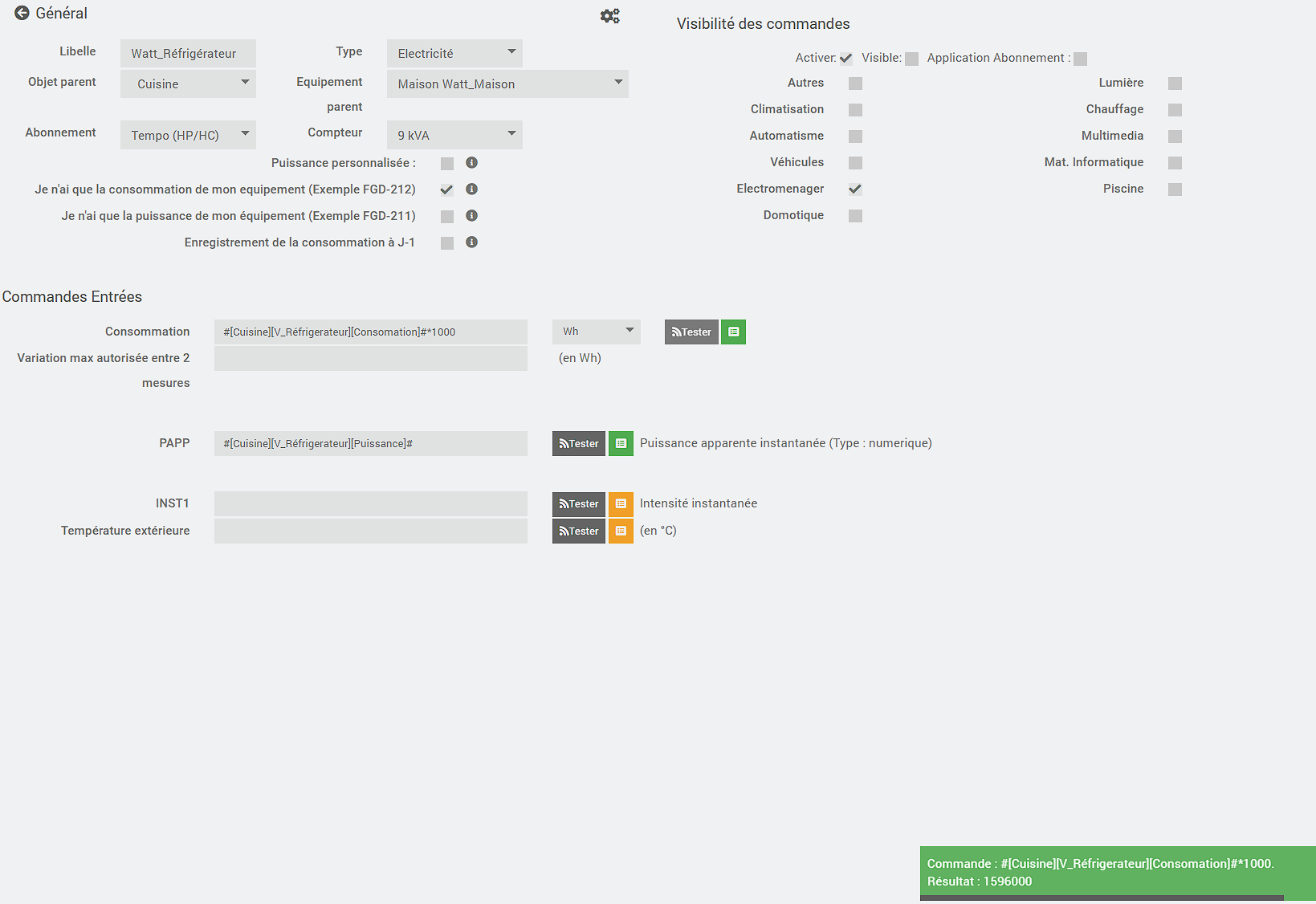

Suite a une erreure de configuration sur le virtuel d’une prise connectée.
J’avais renseigné l’info consommation qui est utilisé par le plugin suivi conso pour calculer la consommation par la commande Conso Annee TOTAL du meme plugon, une erreur quoi

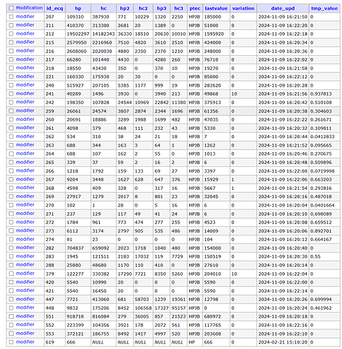

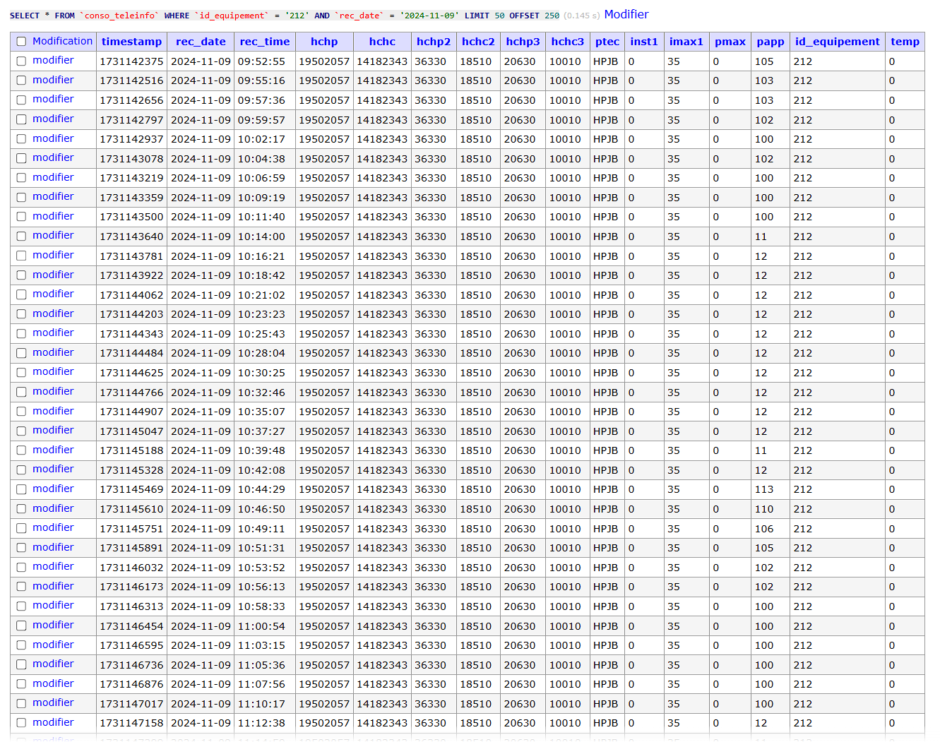

Le plugin renvois toujours la meme valeurs dans la table conso_teleinfo:
hchp= 19502057 hchc=14182343
Elle sert à calculer la différence entre l’ancienne et la nouvelle valeur pour incrémenter le bon index.
Manifestement c’est bon puisque l’ancienne valeur est 1595920 et la nouvelle 1596000.
