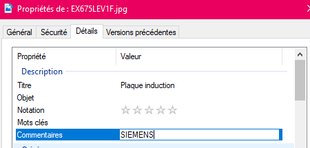

En voici une que je viens de tager en faisant un clic droit sur lâimage â PropriĂ©tĂ©.
Je ne sais pas si Windows stocke les infos en EXIF.
En tout cas, elles sont dans lâimage en Unicode.
Je vous envoie lâimage par email. En passant par ce post, les tags disparaissent.

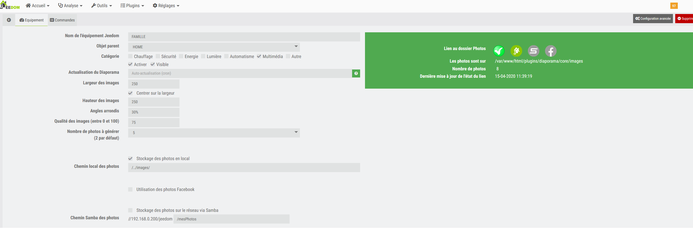

En fait, je ne comprends pas pourquoi je ne parviens pas Ă visualiser sur mon design, lâune de mes photos ajoutĂ©es dans le rĂ©pertoire /var/www/html/plugins/diaporama/core/images de mon raspberry.
Jâai relu plusieurs fois la documentation, et il me semble avoir fait ce quâil faut ?
cdlt,

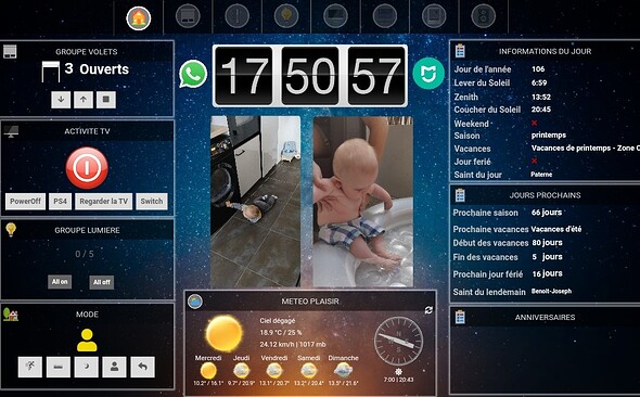

Ton écran est absolument génial (et ton bébé trop mignon), bravo !

Salut @Slimen
Jâai bien refait ce que tu as fait, et tes Ă©crans montre que tout est bien configurĂ©. Moi jâai les images qui sâaffichent , câest surprenant.
Jâai dĂ©sinstallĂ© et rĂ©installĂ©, pareil, ça fonctionne nickel chez moi.
Tu as quelle version ? pas de mise Ă jour en retard ?
Câest dommage car les photos, câest vraiment sympa.
Désinstalle et réinstalle, et refais des essais et tiens moi au courant stp.
