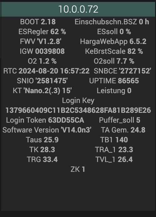

Pour juste publier une information sur ses valeurs d’état c’est possible. (il y a déjà un chouette projet qui fait ça en dehors de jeedom: https://github.com/Jahislove/Hargassner
Par contre mon objectif est de la commander et là je n’ai trouvé qu’un moyen: mettre mon programme en « man in the middle » au milieu de la connexion telnet entre la gateaway et la chaudière.
Par possible de piloter directement la chaudière en telnet car la gateaway et la chaudière échangent un couple login_token/login_key pour « sécuriser » la connexion.
