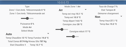

Je peux piloter le Mode chaudière, le Mode Zone1 et Zone2, et les températures de jour et de réduit.
la chaudière peut apparaître dans Jeedom ou dans Home Assistant avec MQTT discovery.
Voici une capture d’écran

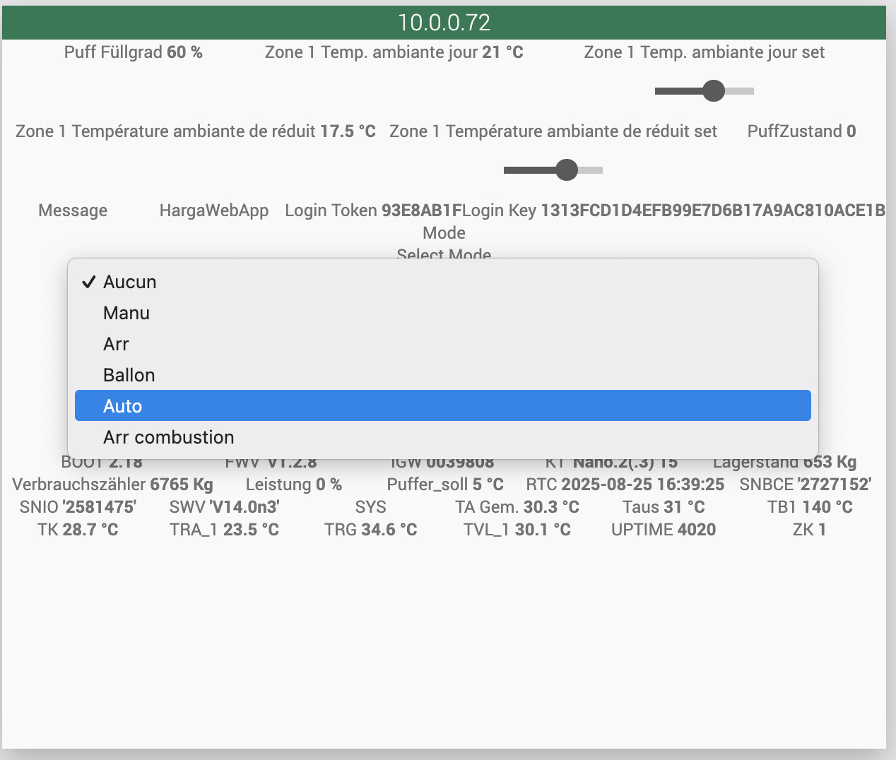

Cela fait maintenant plus d’un mois que ma chaudière à pellet Nano PK Hargassner est pilotée par jeedom :slight_smile:
J’en ai profité pour améliorer mon programme: maintenant je suis compatible avec le site web officiel hargassner et les modifications peuvent être faite dans les 2 systèmes.

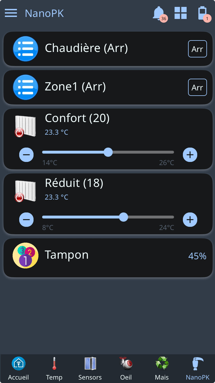

  • Par contre j’ai pris soin de conserver la passerelle dans la boucle ; les commandes et états passés sur l’un et l’autre système sont reflétés de l’autre côté ; de plus, l’appli Hargassner est plus complète, elle gère l’ensemble des paramètres de configuration, etc , là où je me suis concentré sur pouvoir gérer le mode de fonctionnement de la chaudière, le mode de la zone de chauffage et l’état de mon tampon d’eau chaude, ainsi que remonter dans jeedom les paramètres importants au quotidien et les températures de consignes de chauffe.
    voici un exemple (ici la chaudière est arrêtée car je ne suis pas là):
Mon usage principal est que j’ai déjà un calendrier de présence qui indique quand je suis là et quand je suis absent ; et en fonction de ce calendrier je pilote les modes de fonctionnement de la chaudière. Je faisais déjà cela auparavant sur une ancienne chaudière fuel qui fonctionnait en mode on/off ; l’argument principal étant que la maison soit chaude quand j’arrive sans chauffer quand je ne suis pas là.

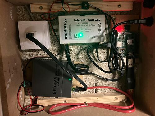

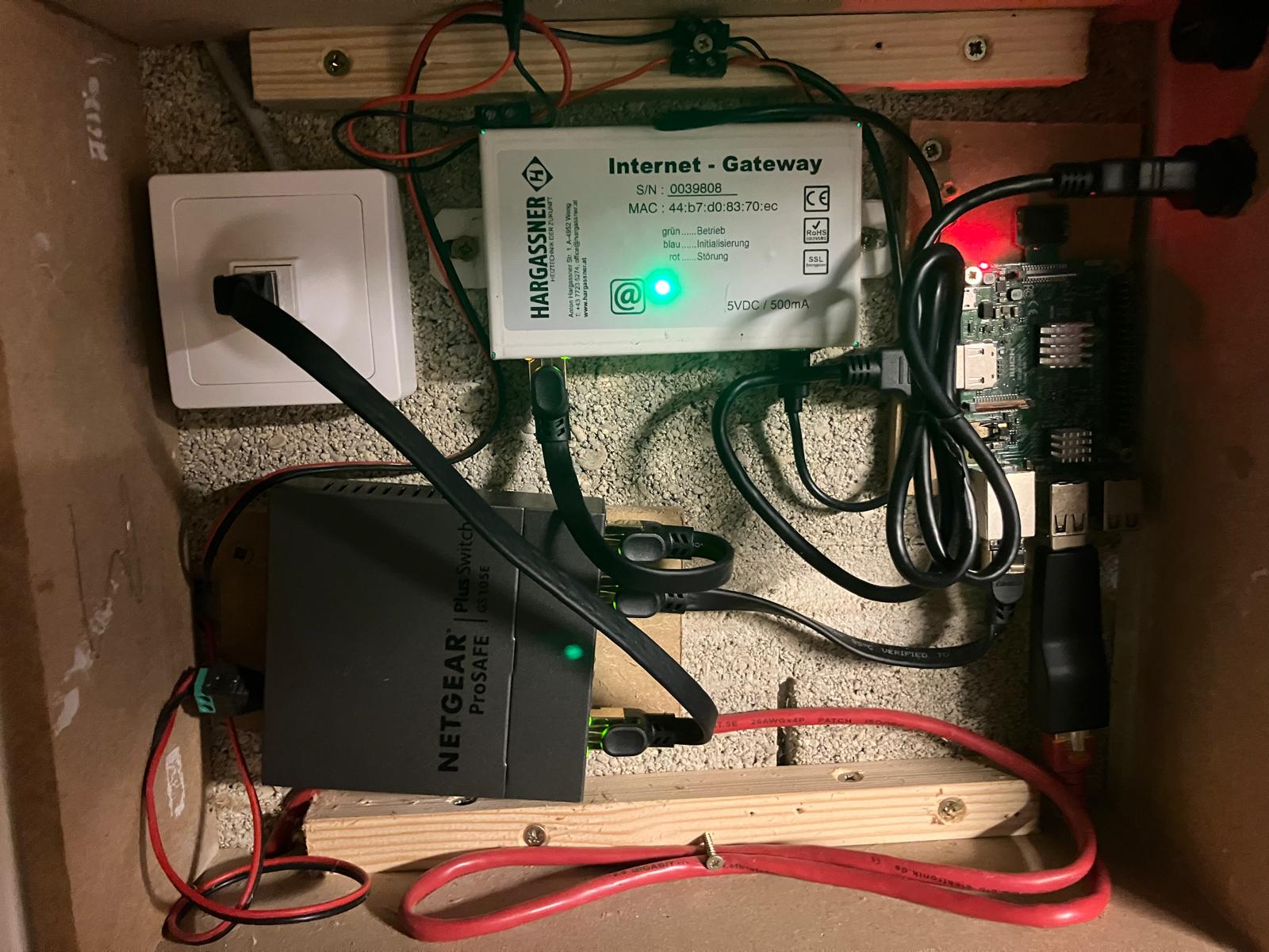

Voici un exemple:
le cable rouge vient de la chaudière et est branché directement au pi sur le port rj45 supplémentaire
le raspberry pi et la gateway sont sur le réseau ethernet principal via un switch
Après le setup, sur le pi tu auras 2 interfaces et 2 réseaux séparés:
