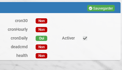

Est il possible de désactiver quotidiennement la rotation de la clé d’accès locale?

Si vraiment vous n’en voulez pas… suffit de désactiver
bonjour, Jeedom 4.6.1. Je n’avais pas vu la commande cronDaily. Je vous remercie !
et je peux aussi désactiver la commande cronHourly, dois je le faire? Merci d’avance
