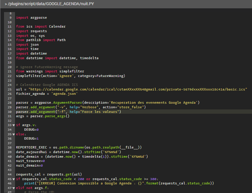

alors pour le script Python j’utilise la librairie ICS Py (Ics.py : iCalendar for Humans — ics.py 0.7.2 documentation)

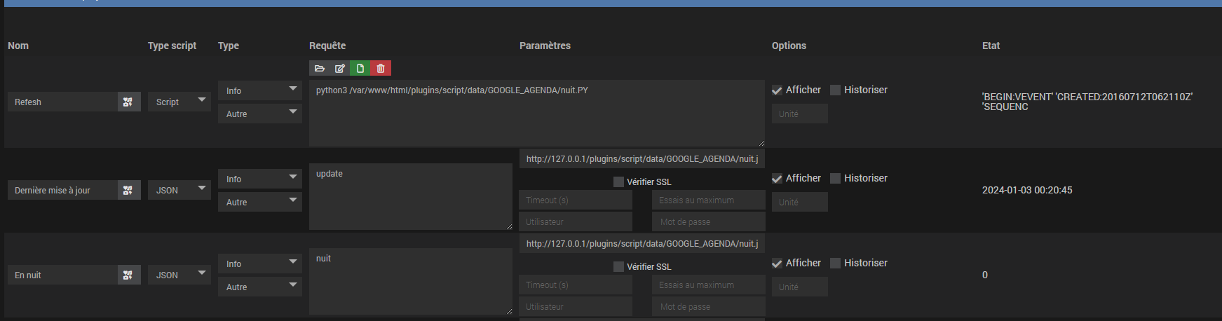

Je lance mon script via le plugin ‹ script › et après avoir récupérer tous les évènements/taches de mon calendrier Google, je les lis en mettant ceux qui m’intéresse dans un fichier JSON qui mettra à jour mes commandes d’infos
