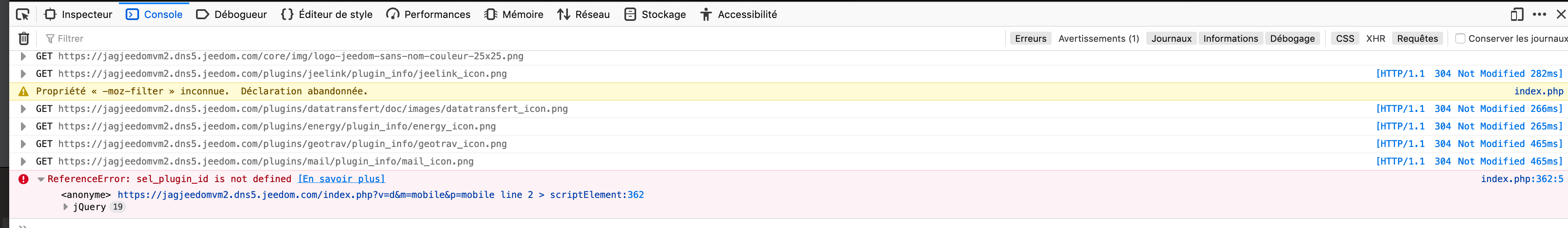

lorsque l’on clique sur l’icône plugin compatible, on a un triangle danger qui apparait mais avec aucun message.
si on ouvre la console du navigateur
ReferenceError: sel_plugin_id is not defined index.php:362:5
https://xxxx.dns5.jeedom.com/index.php?v=d&m=mobile&p=mobile line 2 > scriptElement:362
jQuery 19
b
globalEval
dataFilter
s
l
o
send
ajax
_evalUrl
Ie
append
html
_
html
load
c
fireWith
l
o
Je confirme :confused:
@Alexandre ?
Y’a une nouvelle beta du plugin qui résout beaucoup de soucis.
Je l’ai en prod et il tourne très bien :hugs:
je confirme plus d’erreur
