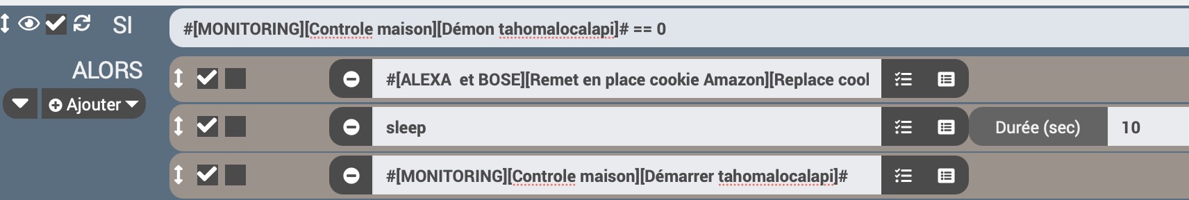

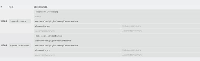

J’ai utilisé le plugin cloudsyncpro pour cela.
J’ai auparavant dupliqué le cookie qui fonctionne dans un répertoire BackupAlexaAPI que j’ai créé dans le répertoire plugin.
et le scénario est :
déclenché par :
#[MONITORING][Controle maison][Démon tahomalocalapi]# == 0
