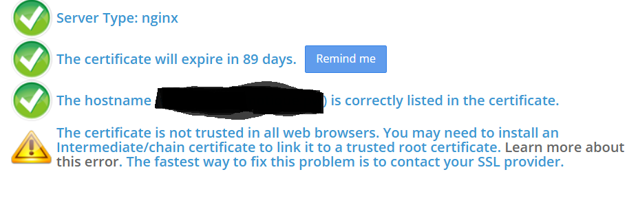

sur le market j’ai testé le bouton certifcat :
j’ai ca :
est ce que ceux qui ont un reverse-proxy ont dû faire une config particulière ?
merci d’avance
reponse à moi même, et pour les autres, le problème est bien dans la capture écran, merci gemini,
a Complete Chain is Crucial
je n’avais pas mis le certificat complet dans la conf nginx
