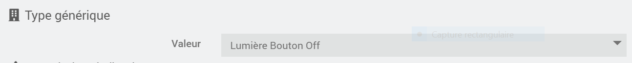

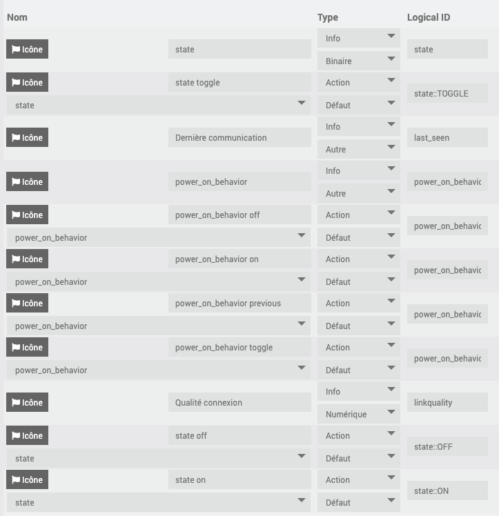

J’ai fait l’acquisition du micro module ZNMINI2 Extreme, j’utilise JeeZigbee et tous c’est bien passé. Mon sujet se situe au niveau du plugin Alexa qui ne veut pas faire remonter l’équipement. Du coup, je ne peux pas commander ma lumière via Alexa… Y-a-t-il une solution pour faire remonter cet équipement, j’ai bien tenter de changer le type (lumière, prise), mais rien ?
Je m’auto-réponds. En fait c’est simplement que par défaut les valeurs de Type Générique ne sont pas définies pour chacune des actions (ON, OFF,…). Une fois les valeurs assignées cela fonctionne parfaitement, le module remonte bien dans Alexa.
