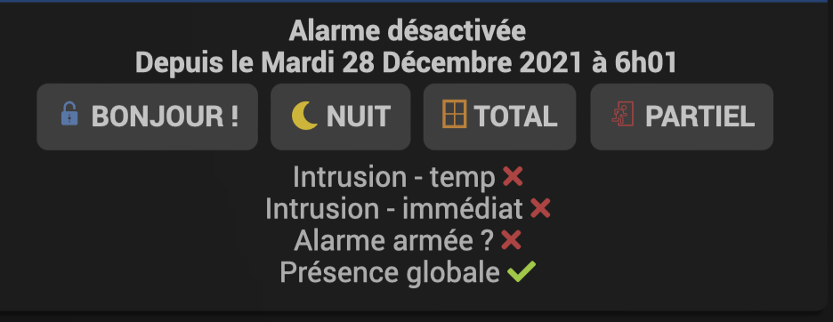

A défaut de ne pas utiliser le plugin Mode, tu peux utiliser le plugin Virtuel,
Tu pourras ainsi ajouter les infos/commandes que tu souhaites,
Tu pourras également donner le visuel que tu souhaites, comme par exemple: ceci:
C’est un exemple bien entendu, à ta convenance d’inclure ce que tu souhaites depuis le plugin Alarme,
Au plaisir, bonne journée,

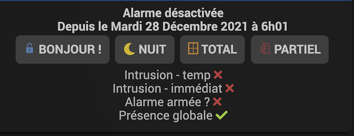

Voici une partie de mon virtuel avec des commandes et des informations virtuelles,
A toi d’agrémenter à ta guise,
Bonne soirée et bon courage,

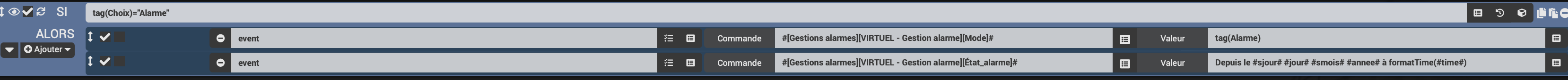

Dans mes deux premières infos virtuelles voici comment je fais:
Je crée un scénario avec un bloc SI dans lequel j’utilise un tag,
Ce tag me servira à récupérer les deux commandes qui suivent dans mon virtuel
La première commande le mode: Bonjour, Nuit, …
La seconde commande: Depuis quand la commande a été lancée
Dans la roue crantée de la commande NUIT ! onglet Configuration j’ajoute une action après exécution de la commande,
J’ ajoute dans le champ vide en dessous → scénario,
Chercher le scénario avec le tag et les deux commandes
Puis sous le champs il faut renseigner les « tags »: Choix="Alarme" Alarme="NUIT"
A droite du scénario appliquer un Démarrer(sync)
Enregistrer l’ensemble puis sortir,
Une fois que l’on clique sur la commande NUIT,
Les informations se mettrons à jours

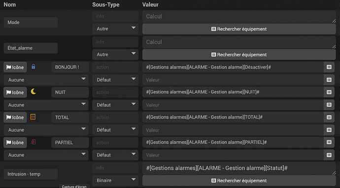

J’ai intégrer comme tu m’as dit dans la roue crantée la même chose, et lorsque j’appuie sur NUIT l’alarme se met en marche mais pas les etats :frowning:
Dans ton tag a toi, ce n’est pas pour la NUIT mais pour le mode ?
Oui petite erreur de ma part,
Dans chaque commande crée qui vient du plugin Alarme,
Tu dois ajuster la valeur de ton tag, si t’es dans la roue crantée de Bonjour! tu dois indiquer à ton tag Alarme=« Désactiver », si c’est PARTIEL alors dans la roue crantée de cette commande t’indiques Alarme=« PARTIEL »
Dans les deux informations virtuelles qui servent à indiquer le mode et depuis quand, les sous types doivent être en info/autre et dans la roue crantée de chaque info virtuelle depuis l’onglet Affichage tu décoches les deux cas Afficher le nom,
Tu saves et tu sors de ton virtuel,
