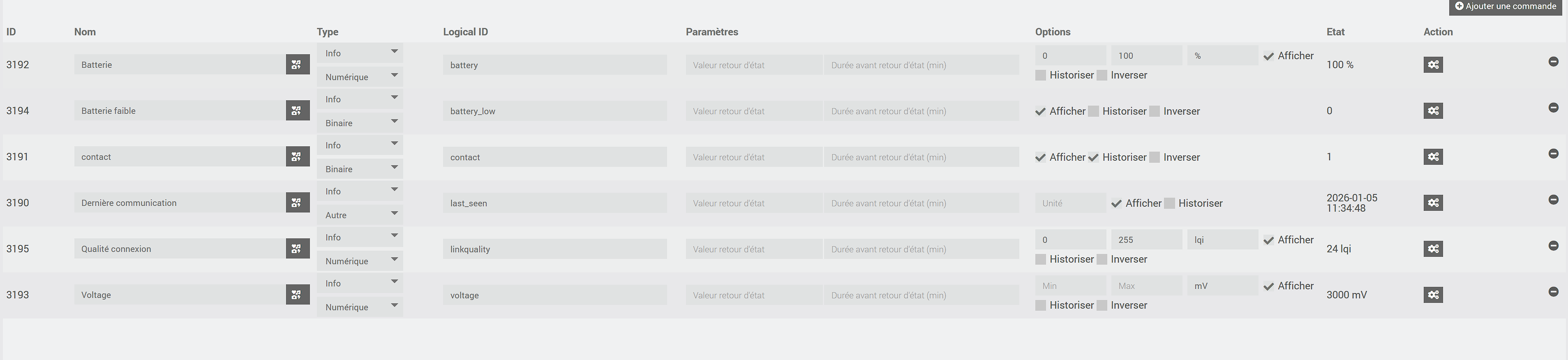

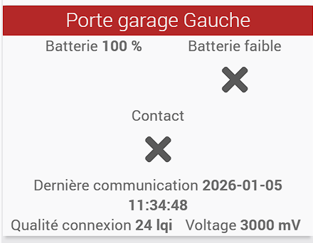

pouvez-vous partager :
  • une copie d’écran de la config de l’équipement Porte garage gauche pour voir la valeur exact de la commande Contact, et si elle a été inversée ou non

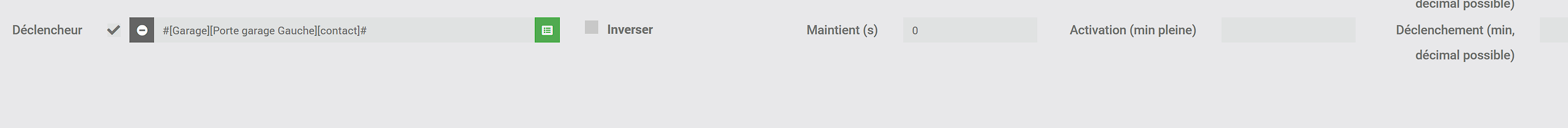

  • une copie d’écran de la page « Configuration avancée » de l’équipement créé dans plugin alarme pour voir quelle est la valeur effective du Déclencheur ? Le terme « -1 » affiché dans le log me parait bizarre (ça devrait être 0 ou 1 je pense).

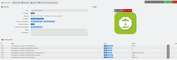

Il faut inverser, car contact=1 si fermé.

voici :
et

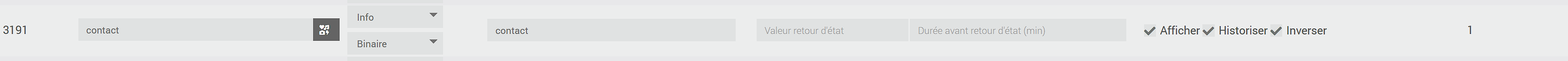

inverser dans les commandes comme ceci :
Le probleme est que si je fais ainsi, la porte est vue comme ouverte (bien que fermée):
Compris, en fait j’ai remis les commandes du module en mode « normal »
et inverser dans la définition du plugin alarme :
