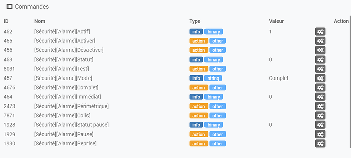

Suite à une panne de sommeil cette nuit je me suis promené chez moi avec l’alarme nuit activée. Et … rien. Normalement je reçois une notification au premier détecteur de mouvement hors zone nuit pour me rappeler qu’il ne serait pas très intelligent d’ouvrir une porte ou une fenetre.
Du coup, j’ai ouvert une porte à 3h du matin et … rien. Pas de notif, et par extension pas de sirène, l’alarme ne marche pas.
Et je me suis rappelé qu’il y a quelques jours j’ai du rebooter ma Jeedom Atlas à cause de son swap saturé par de mulitples reboot de plugin.
Et j’ai l’impression que je suis face aux soucis des caches après reboot, avec des états non positionnés. J’ai réarmé pourtant toutes les alarmes après reboot.

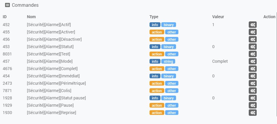

Les commandes semblent correctes:
Je vais dès que je pourrai (dans quelques jours, j’ai vraiment pas de temps à consacrer à ça en ce moment) refaire un audit complet de sécurité, parce que je suis assez démuni, potentiellement je n’ai plus d’alarme incendie, inondation (et avec ce qu’il pleut en ce moment, c’est pas drôle) et surtout également sécurité bien et personne.
Est ce qu’il y a un moyen de débugger ce plugin, savoir ce qu’il voit comme état courant, ce qu’il fait ou ne fait pas. Evidemment à part consulter les logs, ca je vais faire, mais pour avoir des logs il faut savoir que ca ne marche pas et je ne savais pas.
Je crois que ce n’est pas la première fois que je remonte (ou quelqu’un d’autre) ce type de problématique, est ce que je suis le seul à expérimenter ces soucis de fiabilité après reboot ? C’est vraiment critique sur ce type de plugin !
Je précise que mes capteurs changent tous d’état dans Jeedom, quelle que soit leur technologie (ZWave, MQTT, Zigbee, Nuki …)
