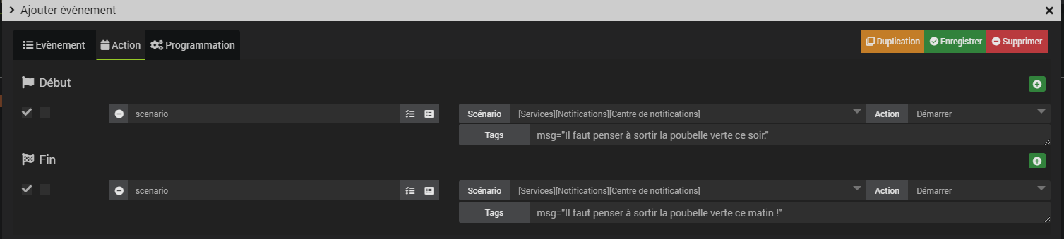

L’idéal c’est de tester pour voir si ça te convient mais voilà quelques infos
Tu peux y gérer les heures (début et fin) mais la seule valeur exploitable directement dans les scénarios c’est « En cours ». Donc quand tu es dans une plage d’un évènements
Oui
Tu as la possibilité de déclencher directement une action au début et à la fin d’un évènement
Le plus simple étant de gérer les bonnes dates de début et de fin pour produire les annonces télégram au bon moment.
Tu peux aussi ‹ extraire › les valeurs des éléments ‹ à venir › avec un scénario + bloc type code si tu veux ajouter quelques comportements automatiques anticipés
Je ne comprends pas pourquoi cela devrait gêner ton épouse.
Tu as la possibilité d’envoyer les alertes uniquement sur un seul téléphone.
Je gère la sortie des poubelles depuis un an avec le plugin agenda (toutes les couleurs et haute/basse saison) et je n’envoie de SMS qu’à moi.
Je me contente de signaler le fait aux autres membres de la famille.
