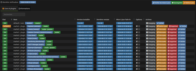

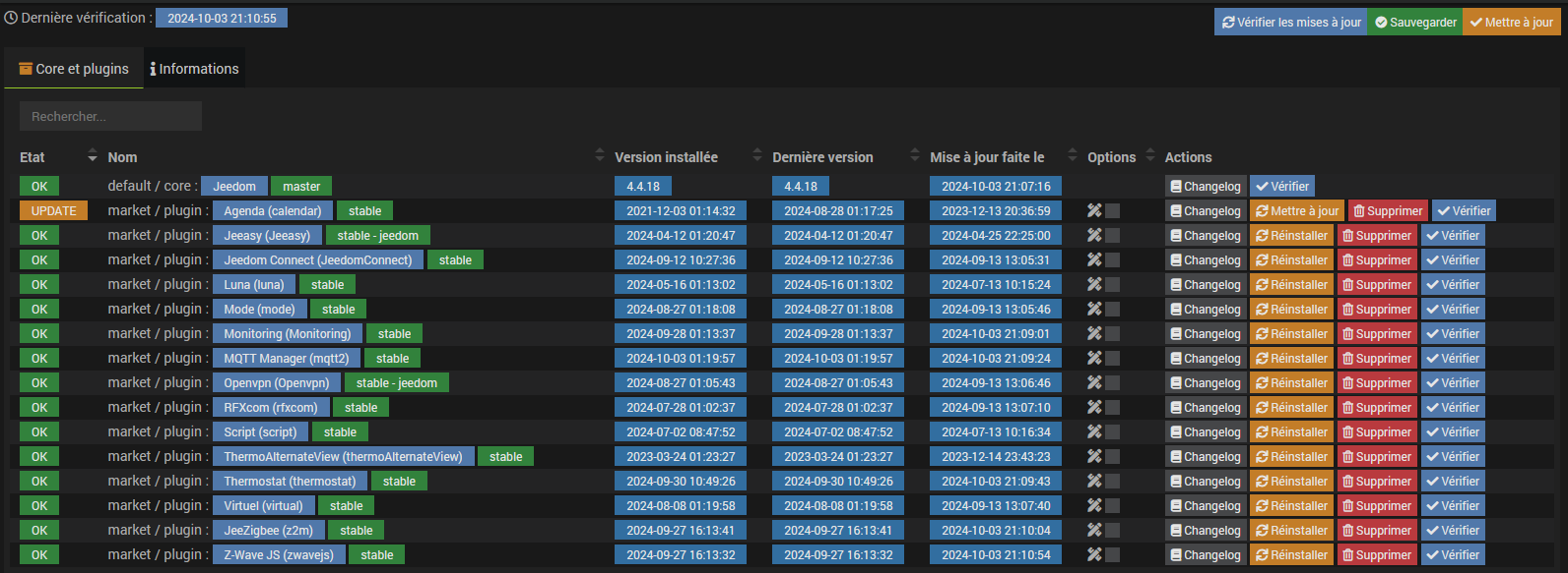

depuis fin 2023 mon plugin agenda ne se met pas à jour. Est-ce que quelqu’un a une idée ?

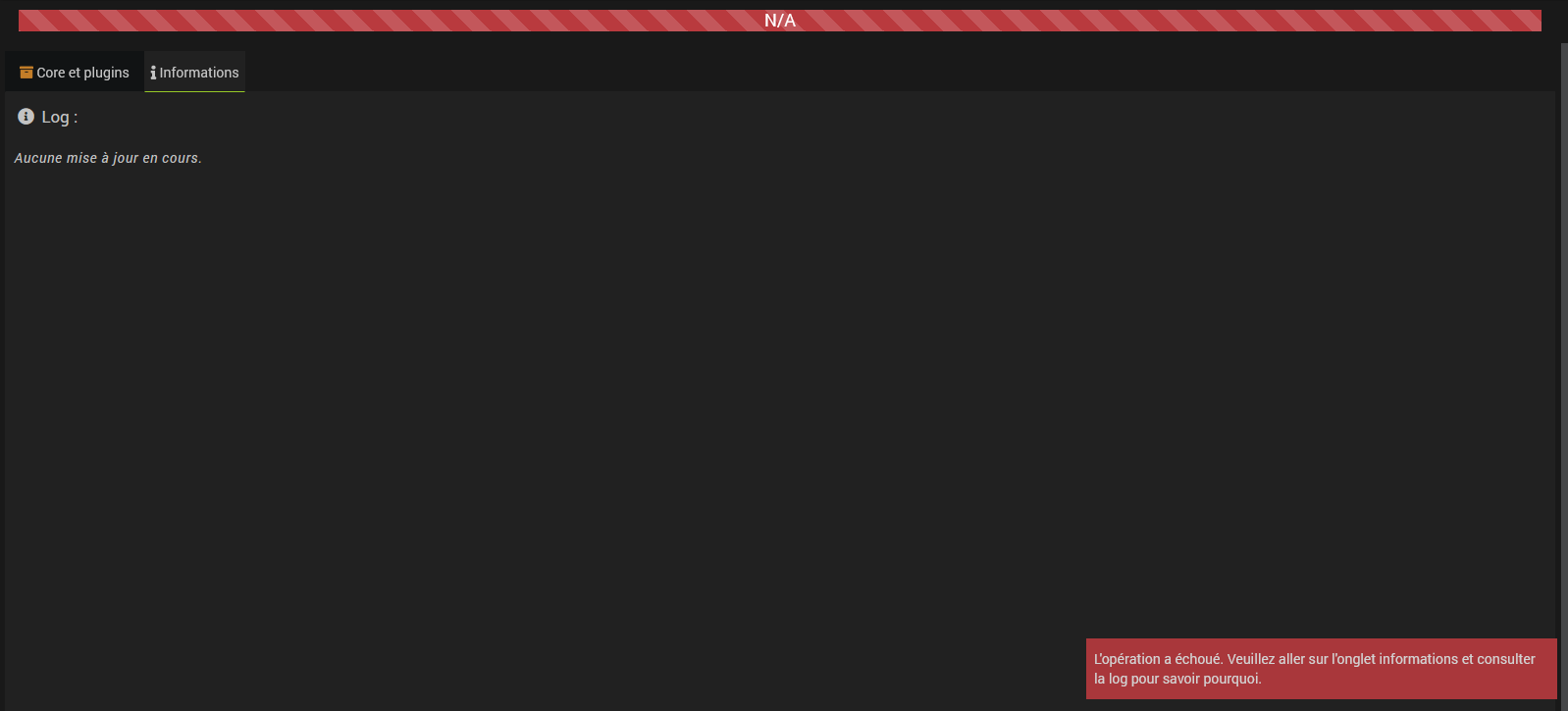

Et quand vous cliquez sur le bouton orange mise à jour il y a un message, un log ?
Non parce que sans autre information je ne vois pas comment vous aider.
Le marre de café, le tarot mais j’ai un doute
ça ne donne pas beaucoup plus d’info
Les logs donnent ça
0000|[2024-10-03 22:56:48] ALERT  : [START UPDATE]
0001|[2024-10-03 22:56:48] ALERT  : Début de la mise à jour de : calendar
0002|[2024-10-03 22:56:48] ALERT  : Téléchargement du plugin (source : market)...
0003|[2024-10-03 22:56:49] ALERT  : Téléchargement de calendar...
0004|[2024-10-03 22:56:49] ALERT  : URL https://market.jeedom.com/core/php/downloadFile.php?id=57&version=stable&jeedomversion=4.4.18&osversion=11.11&hwkey=ff13500a8e1a7bebb532c81789319016baaa3e770168f8b8d48648ea50a5cb1&usern...fd6e&password_type=sha1
0005|--2024-10-03 20:56:49--  https://market.jeedom.com/core/php/downloadFile.php?id=57&version=stable&jeedomversion=4.4.18&osversion=11.11&hwkey=ff13500...edfd6e&password_type=sha1
0006|Resolving market.jeedom.com (market.jeedom.com)... 51.91.143.68
0007|Connecting to market.jeedom.com (market.jeedom.com)|51.91.143.68|:443... connected.
0008|HTTP request sent, awaiting response... 200 OK
0009|Length: 76 [text/html]
0010|Saving to: '/tmp/jeedom/market/calendar.zip'
0011|0K                                                       100% 1.56M=0s
0012|2024-10-03 20:56:49 (1.56 MB/s) - '/tmp/jeedom/market/calendar.zip' saved [76/76]
0013|[2024-10-03 22:56:49] ALERT  : OK
0014|[2024-10-03 22:56:49] ALERT  : Echec lors du téléchargement du plugin (taille inférieure à 100 octets), veuillez réessayer plus tard. Cela peut être dû à une absence de connexion au market (effectuez un test de connexion depuis la configuration générale), lié à un manque d'espace disque, une version minimale requise ou un souci sur le plugin ou son achat, etc...
0015|[2024-10-03 22:56:49] ALERT  : [END UPDATE ERROR]

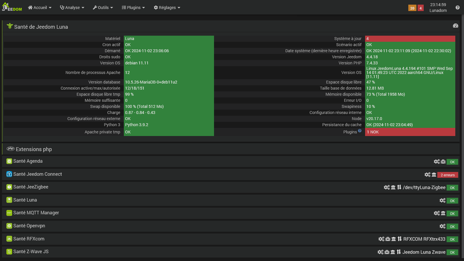

La page santé jeedom est un minimum ici. Cela permettrait de comparer les minamas requis vs votre configuration. Vous pouvez le faire vous même en lisant la page market du plugin et votre page santé jeedom.
Tout est ici.
Néanmoins nous aurions eu la page santé Jeedom, nous aurions pu dire de suite plus de choses.

Page santé nous montrera peut être un truc alors
En premier, il faut savoir sous quelle version de Debian est son Jeedom. Car la v4.4.x n’est plus officiellement compatible avec Debian 10 et son Jeedom est apparemment en 4.4.18. En tou cas pour avoir déjà eu ce genre d’erreurs de Maj de plugin, je chercherai aussi dans ce sens.
Bonsoir, et merci à tous pour vos pistes. Je ne sais pas pourquoi je n’ai pas vu vos messages plus tôt.
Voici la page santée de jeedom, je suis en Debian 11.11. C’est une Luna « neuve ». Les 4 mises à jour correspondent à Agenda, et 3 autres qui ne posent pas problème (dont le core).
