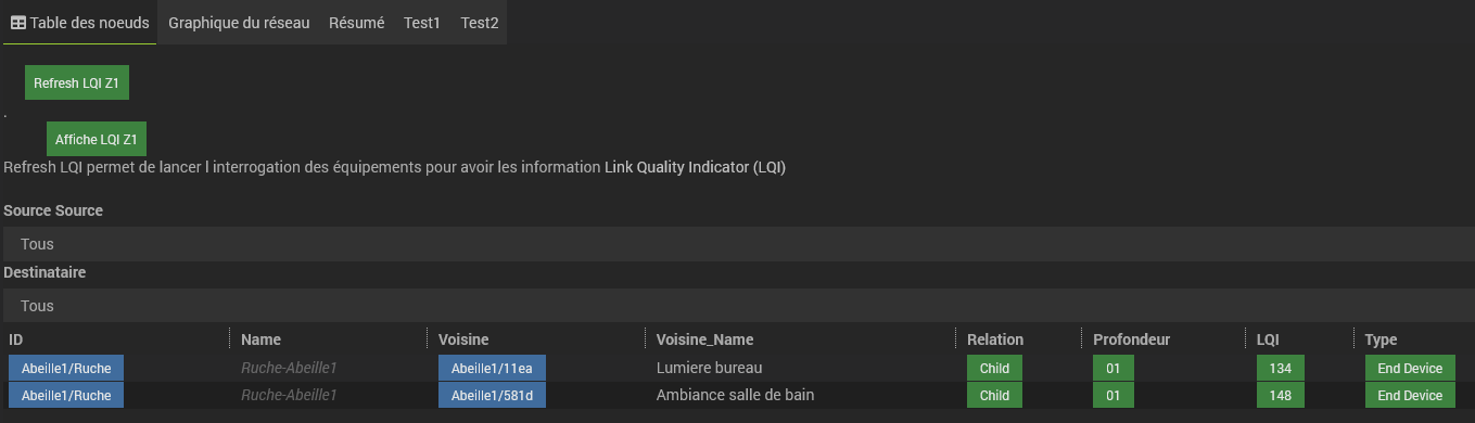

Si tu as l’interrupteur plusieures heures puis le perd, je dirais qu’il faut chercher du côté de la couverture radio. As tu les valeurs de LQI pour ce switch ?
Non je ne pense pas que cela soit la cause. L’interrupteur est à 4 m de la zigate
LQI = 134
Peux tu partager une capture d ecran de la table des LQI ?
Peux tu confirmer qu’il n’y a zero obstacle entre la zigate et l’inter (pas de mur, pas de plantes, pas …) ?
Est ce que c’est cela ?
Je confirme aucun obstacle. Les 2 éléments sont dans la même pièce pour justement faire des tests
