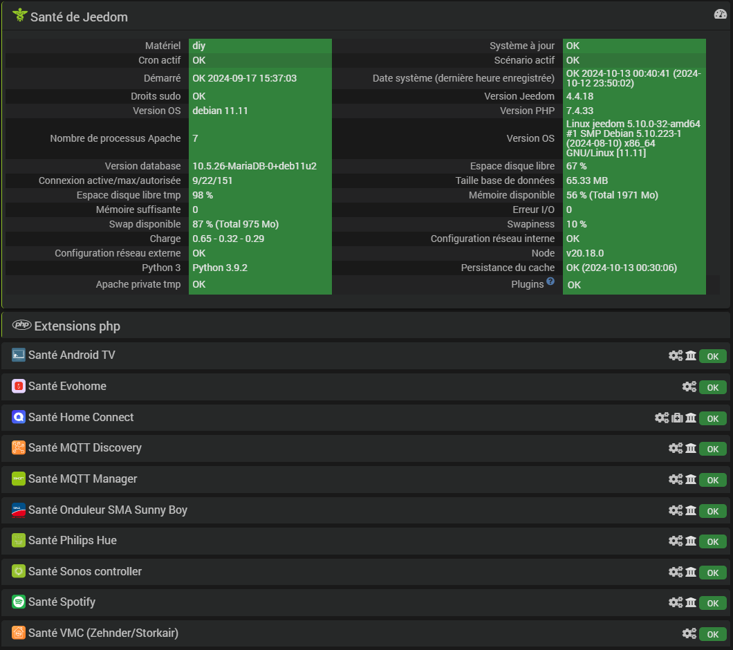

C’est l’inverse: pour le savoir il faut des infos à commencer par les logs

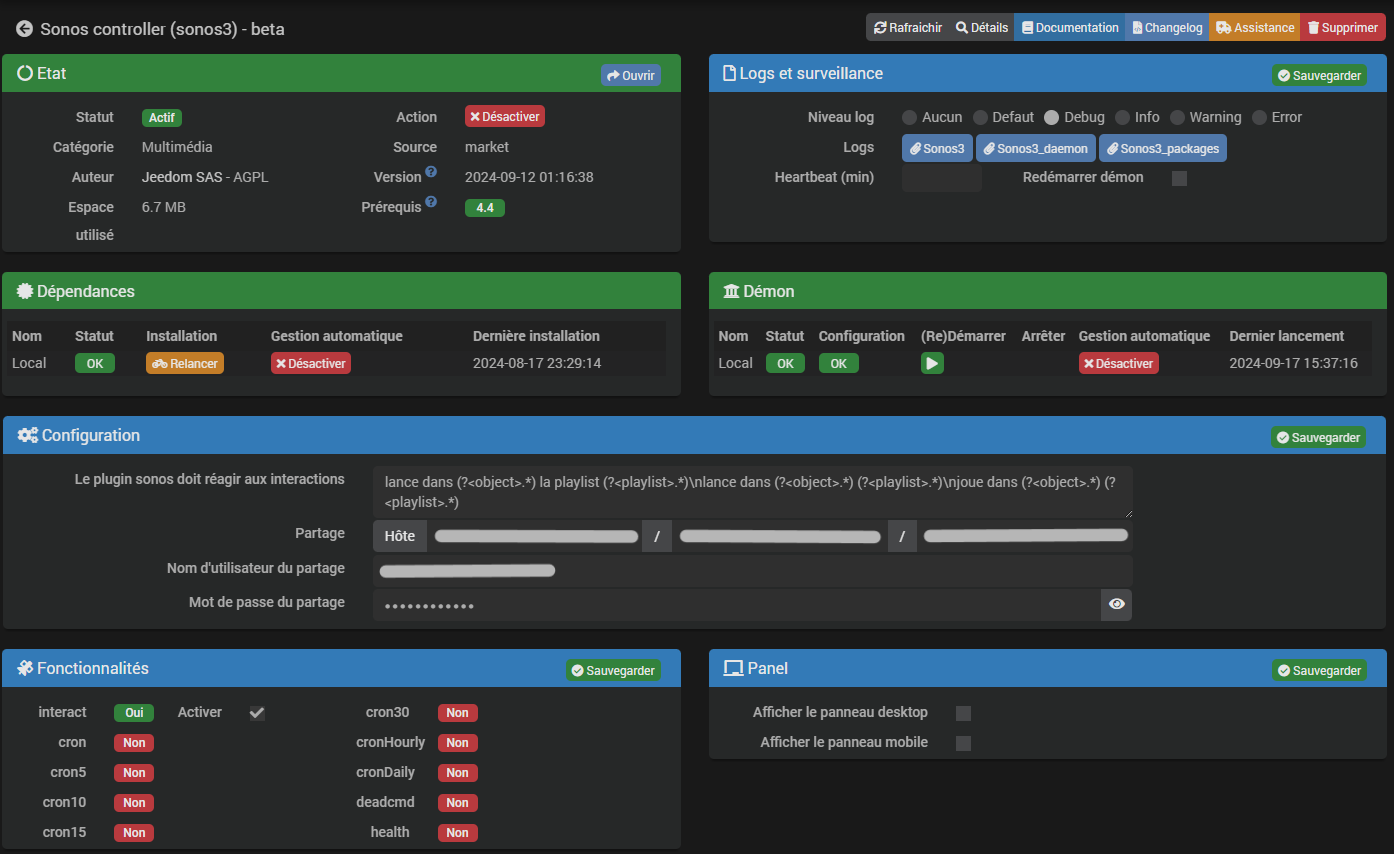

log sonos3-daemon
0392|[2024-08-28 00:51:40]WARNING : Error on restore Sonos Roam: UPnP Error 402 received: Invalid Args from X.X.X.24
J’ai ce message d’erreur lorsque le plugin Sonos tente de relancer de la musique après l’exécution de mon scénario avec une commande dire et qu’initialement, j’ai lancé la musique (Spotify) sur une enceinte Sonos depuis l’assistant vocal Alexa ou depuis l’application Spotify vers une enceinte Sonos (Spotify Connect).
Je confirme que ça fonctionne si je lance la musique (Spotify) depuis Jeedom ou l’application Sonos.
J’ai trouvé un post avec ce message d’erreur et ça parle de limitation de l’API Sonos, d’une solution qui semble fonctionner mais pas pour tout le monde…

Pas d’info donc pas de réponse

Ca veut dire deux fois la même chose.
On en est à 7 réponses et tu n’as donné aucune des infos de bases à fournir systématiquement.
