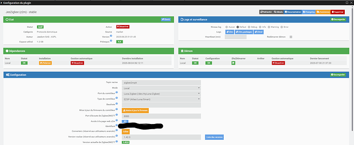

Une copie d’écran de votre page de configuration et le type de clé utilisé
j’ai une jeedom Luna, version 4.4.19.

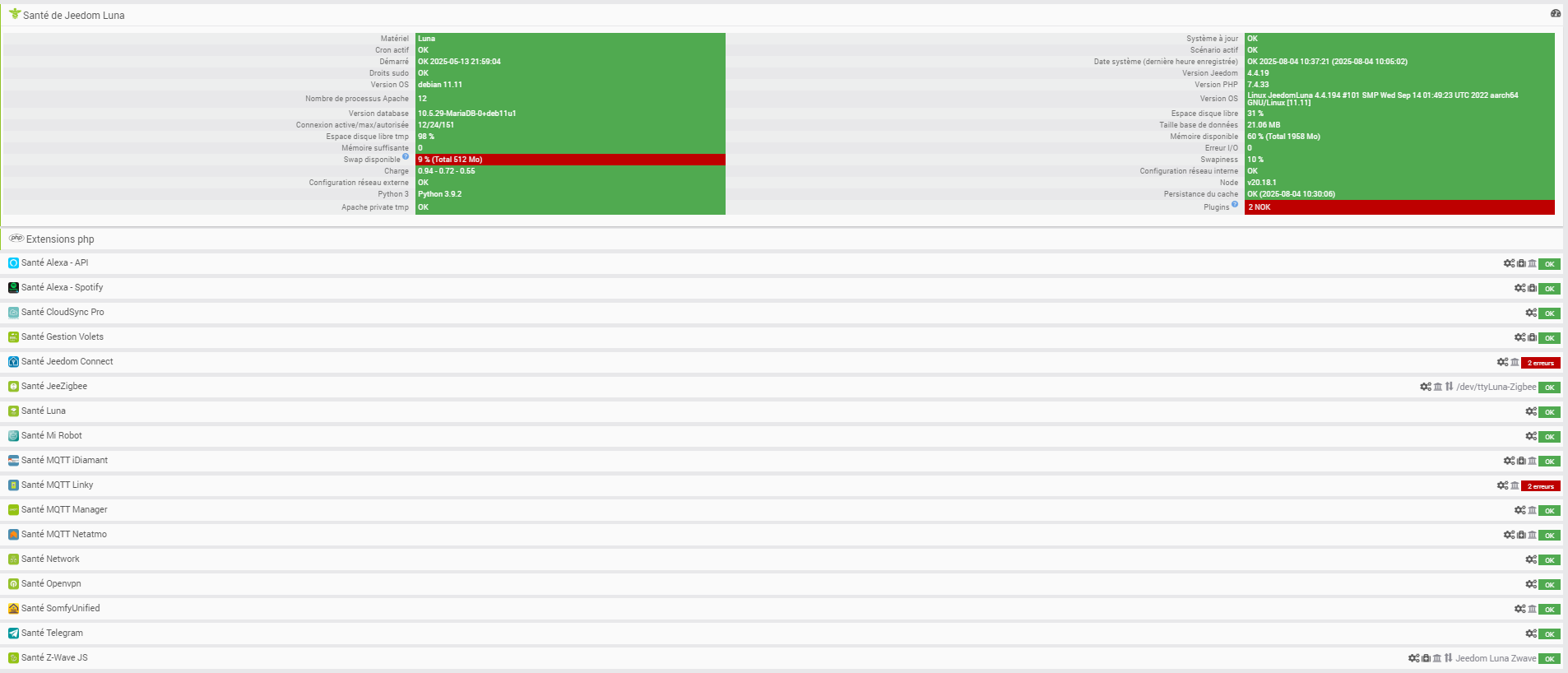

Je joins la page santé et les 3 logs en mode debug.
Santé - Jeedom Luna.pdf (488,2 Ko)

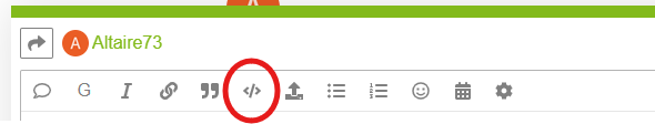

Il est recommandé de mettre les log en texte préformaté
Cela est plus lisible

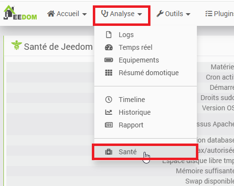

Pour la page santé :
(Il faut ensuite faire une copie écran et la poster ici :wink: )

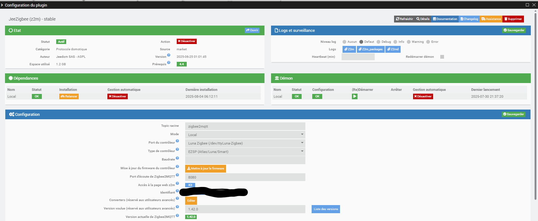

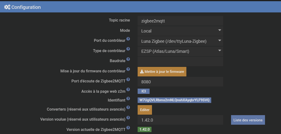

Il faudrait aussi nous communiquer une copie écran de la page complète (jusqu’à « Version actuelle de Zigbee2MQTT » visible) du Plugin Jeezigbee
(Vous floutez juste l’identifant)

StatutActifAction
CatégorieProtocole domotiqueSourcemarket
AuteurJeedom SAS - AGPLVersion 2025-06-25 01:01:45
Espace utilisé1.2 GBPrérequis 4.4
 Logs et surveillance
Niveau logAucunDefautDebugInfoWarningError
Logs
Heartbeat (min)
Redémarrer démon
 Dépendances
Nom	Statut	Installation	Gestion automatique	Dernière installation
Local	OK			2025-08-04 06:12:11
 Démon
Nom	Statut	Configuration	(Re)Démarrer	Arrêter	Gestion automatique	Dernier lancement
Local	OK	OK				2025-07-30 21:37:20
 Configuration
Topic racine
zigbee2mqtt
Mode
Local
Port du contrôleur
Luna Zigbee (/dev/ttyLuna-Zigbee)
Type de contrôleur
EZSP (Atlas/Luna/Smart)
Baudrate
Mise à jour du firmware du contrôleur
Port d'écoute de Zigbee2MQTT
8080
Accès à la page web z2m ICI
Identifiant W7UgQVLRbms2mNLQnshXAyqbrYLF9SVQ
Converters (réservé aux utilisateurs avancés)
Version voulue (réservé aux utilisateurs avancés)
1.42.0
Version actuelle de Zigbee2MQTT 1.42.0
 Fonctionnalités
interactNon
cronOuiActiver
cron5Non
cron10Non
cron15Non
cron30Non
cronHourlyNon
cronDailyOuiActiver
deadcmdNon
healthNon
Log du plugin z2md
Log brut
Rechercher

Pouvez-vous poster (en texte préformaté) le fichier configuration.yaml
c’est très bizarre, je ne retrouve plus la ligne avec le #, je ne comprends plus rien…
permit_join: false
mqtt:
  server: mqtt://127.0.0.1:1883
  user: jeedom
  password: mlKL5i80GGcqxC6psZZWgBobRZghIonMiP5VN6xkwZGgcfZWMeLSLZx7Q0CpZlOt
  base_topic: zigbee2mqtt
  include_device_information: true
serial:
  port: /dev/ttyLuna-Zigbee
  adapter: ezsp
frontend:
  port: 8080
  host: 0.0.0.0
  auth_token: W7UgQVLRbms2mNLQnshXAyqbrYLF9SVQ
advanced:
  last_seen: ISO_8601
  log_level: info
external_converters:
- /var/www/html/plugins/z2m/core/class/../config/converters/Danfoss/icon.js
Vous avez relancé les dépendances et le fichier de configuration à été modifié
