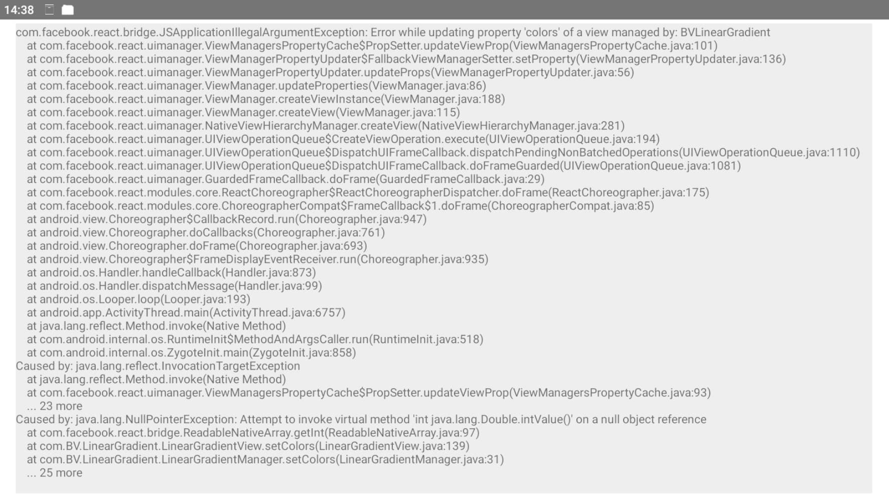

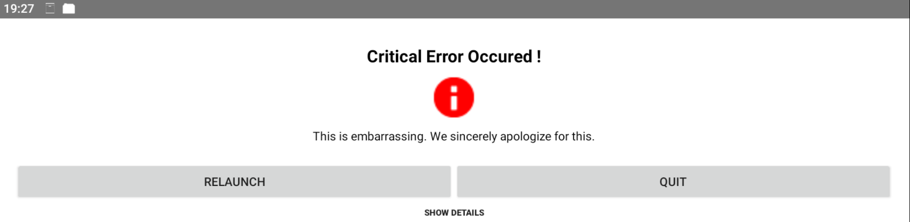

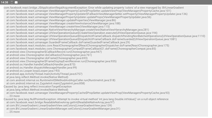

Voici désormais l’écran d’erreur et le détail généré par l’app :
Et les détails :

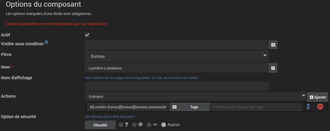

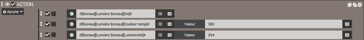

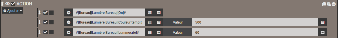

Voici le scenario (pas compliqué) :

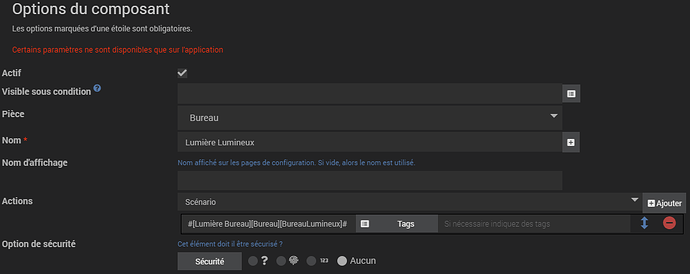

Celui-ci (presque identique) fonctionne :

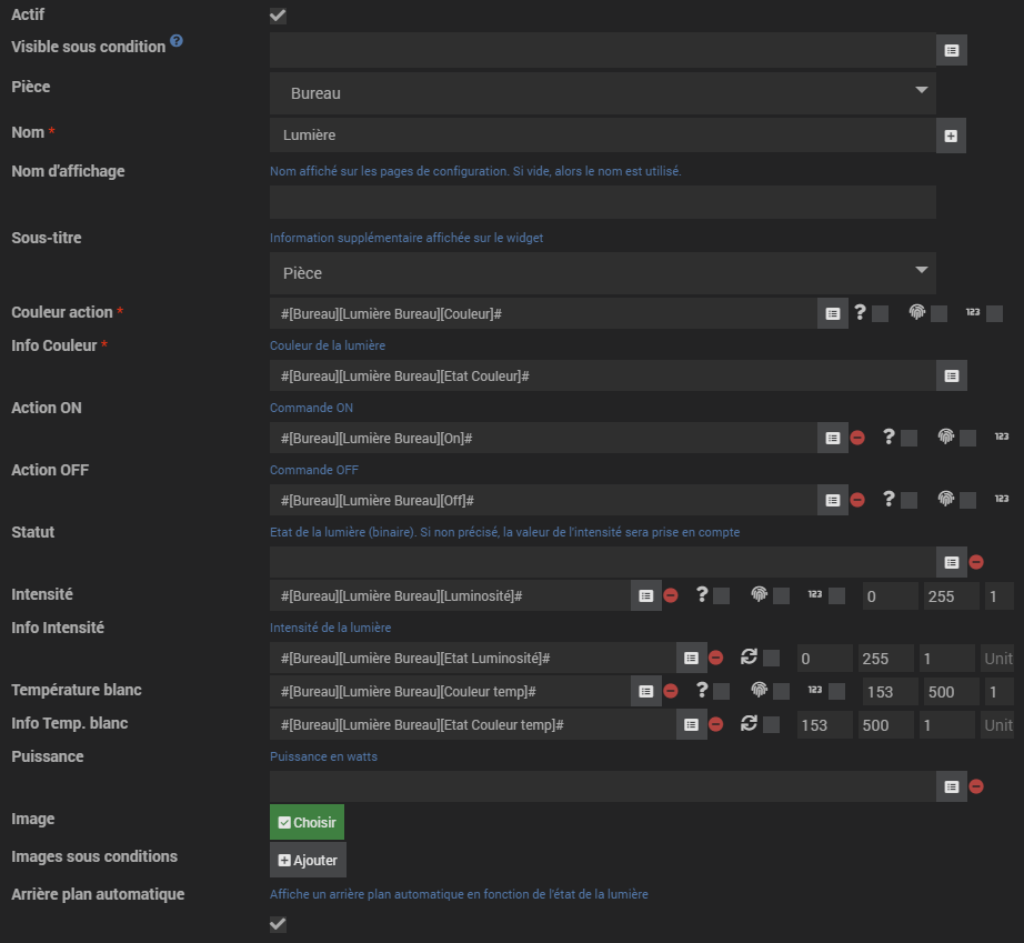

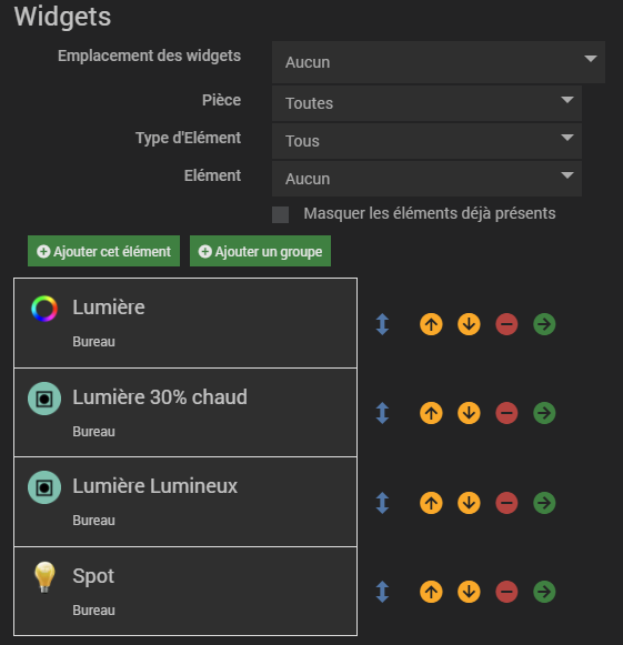

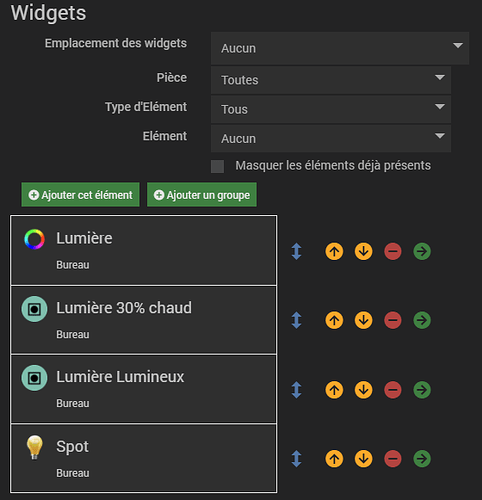

La configuration du Widget :
Le composant :
Et pour finir, les widgets sur l’appareil :
Merci pour votre aide, si elle peut me permettre de résoudre ce problème. Je pense à un bug (un débordement de variable ou un truc comme ça). Ce qui est étonnant, c’est que si je fixe les mêmes valeurs à travers le widget sur l’app JeedomConnect, elles sont acceptées. Je pense donc que le problème se situe lors du feedback du serveur vers l’app lorsque les changements n’ont pas été initiés par l’app.
Mise à jour : Je viens d’avoir exactement le même symptôme en modifiant la luminosité de l’ampoule sur le widget « natif ». Le problème ne vient donc pas du scénario mais bien de la valeur de la luminosité…

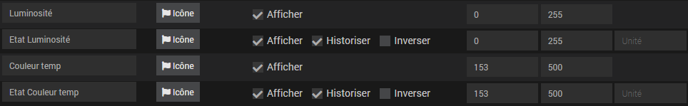

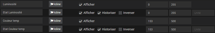

Ce qui serait interessant d avoir c est au moment du bug, quelles sont les valeurs des etats info : luminosite, couleur blanc, etc… ==>> et voir si une de ces valeurs ne deborde pas du min/max que tu as indiqué :wink:
Merci @tomitomas. Pour ça, il suffit de regarder les valeurs dans le scénario et dans l’objet :
Les valeurs vont de 0 à 255 pour la luminosité et de 153 à 500 pour la température de couleur. Le scénario les place à 254 et 300 pour l’action problématique (c.f. le scénario dans le post d’origine).
Les valeurs ne peuvent donc en aucun cas être dépassées. J’avais bien pensé à ça, mais avais exclu la solution pour cette raison. Ce qui est surprenant, c’est que la luminosité semble plus en cause que la température de couleur car j’ai réussi à reproduire le problème simplement en déplaçant le curseur de luminosité…
