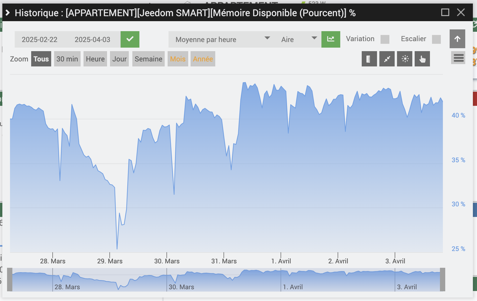

Je fait un REX aprés 6 jours de marche de SMART avec une augmentation de la taille de mon swap.
Je ne sais pas si cela est positif mais voila le résultat :
Quelle est votre interprétation ?
Je ne suis pas expert
Mais à la vue du graphe , on voit une différence qui doit faire ses preuves
Merci encore @akenad
