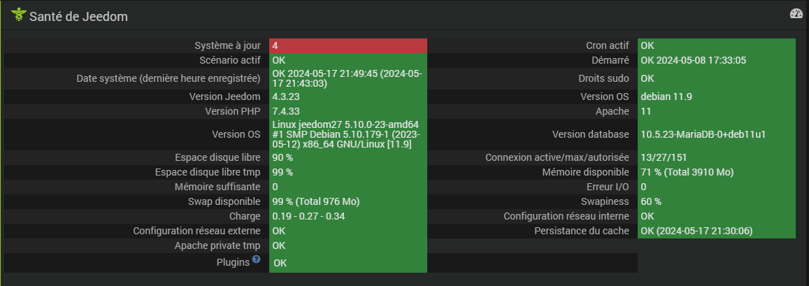

Voici les infos du systèmes en question :
La page santé de Jeedom :
Je suis toujours en 4.3.23 … trop de boulot pour remettre d’equerre mes écrans avec la 4.4.25.
Le PC est un shuttle, processeur atom, 4Go de RAM et le disque dur est un SSD de 240Go.

Lancer une analyse S.M.A.R.T pour aller jusqu’au bout de la piste du support défaillant.
En particulier regarder l’attribut % d’usure / durée de vie.
En effet, rien de concluant ici
