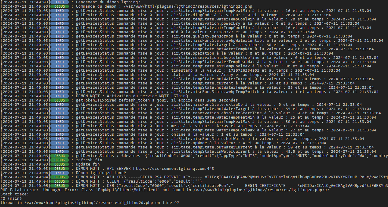

PHP Fatal error:  Uncaught Error: Class 'PhpMqtt\Client\MqttClient' not found in /var/www/html/plugins/lgthinq2/resources/lgthinq2d.php:97
Stack trace:
#0 {main}
thrown in /var/www/html/plugins/lgthinq2/resources/lgthinq2d.php on line 97
un autre log après plusieurs auto-démarrage du demon:

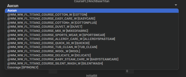

Les commandes sont en anglais, mais ca va le faire !

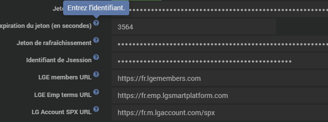

Juste pour info @Flobul les infobulles « ? » en face des champs à remplir indiquent « Entrez l’identifiant. » surement un copier coller de code :wink:

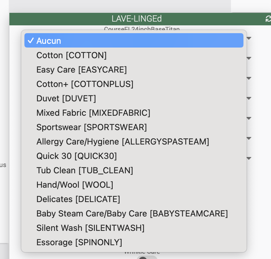

Tu avais pu voir pour la traduction des commandes ??

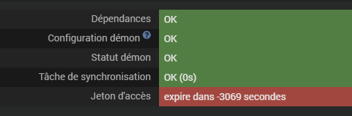

est-il possible de faire quelque chose pour le warning rouge dans la page santé ?
+++ et merci par avance de ce que tu pourras faire

Je ne reproduis pas, je viens de supprimer l’équipement de ton lave-linge et de le recréer :
Toutes les traductions sont bien présentes.
Corrigé également.

c’est bizarre je viens de faire la maj de la beta et j’ai toujours les soucis d’infobulle et du démon pour le Jeton d’accès qui expire. Je suis passé à côté de quelque chose ?
