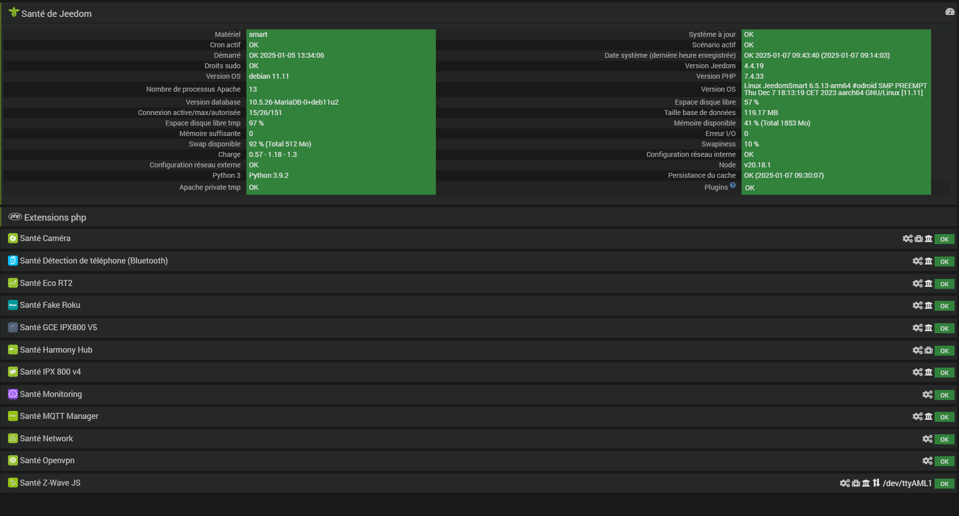

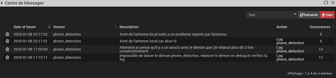

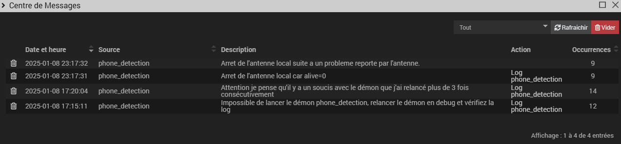

Plantage régulier de l'antenne puis relance automatique
Je précise que mon Jeedom viens d’être restauré avec l’aide de la hotline sur une image neuve et propre.
Je retrouve toujours les même alertes imprévisibles entre 0 et plusieurs fois par jour
Cela impact directement la gestion de présence / Absence mais l’antenne reprend vie en quelques minute pour redétecter la réalité …
Le plugins est à jour et les dépendances réinstallées avec succès !
Merci d’avance pour votre aide que vous ayez des suggestions, solutions ou pas …
Ci-dessous le log

[2025-01-06 08:31:41] ERROR [root](Thread-2) : Suspecting an issue with the bluetooth, stop monitoring
[2025-01-06 08:32:04] ERROR  : Arret de l'antenne local car alive=0
[2025-01-06 10:22:21] ERROR [root](Thread-2) : Suspecting an issue with the bluetooth, stop monitoring
[2025-01-06 10:22:53] ERROR  : Arret de l'antenne local car alive=0

et bien la réponse ne s’est pas fait attendre,
Hier soir en rentrant, j’ai découvert une avalanche d’alarmes :
J’ai donc décidé de passer les log en débug. et on trouve un évènement intéressant ce matin :
Après 7h, il a correctement detecté mon départ et mon retour (7h15 - 7h28)
Mais à 7h57:34 il y a un bug qui ne semble pas déclenché par le heartbeat qui est ok 8s plus tôt ???
Avez vous la même interpretation ?
Cdlt. Alain

Merci Benoit,
une précision, les dysfonctionnements sont transitoires, pendant la plus grande partie du temps tout fonctionne normalement, y compris des détections réussies de changements d’état.
Le phénomène est apparu dés l’upgrade Debian11.
Effectivement le driver de la clef Sena n’est peut être pas correctement compatible.
Je vais regarder de mon coté si il existe un moyen d’upgrader le firmware de la clef …
Si vous pouvez me donner des tuyaux sur ce sujet, je suis également preneur …
Alain
Cette clé (Sena UD100 G3) ne se met pas à jour. Elle est fixée.
En revanche, Mips a récupéré une Smart en Debian 11. Pour, justement, rechercher les causes du plantage du drivers bluetooth des Smart, avec une autre application (Theeng Gateway, plugin TGW).
- Il a testé avec au moins deux clés différentes et toujours des plantages aléatoires, ce qui éloigne un problème spécifique avec cette clé : elle n’est pas responsable du problème.
Le problème constaté, ne se produit qu’avec des Smart en Debian 11.
- Cela laisse penser à un problème au niveau du Kernel sur cette box.
Peut être, devriez vous en parler au support Jeedom, je ne sais pas s’ils ont connaissance des problèmes des utilisateurs et des tests de Mips.
Plus le problème sera remonté, plus vite il sera, au moins, reconnu.
Merci Fabrice,
effectivement le support est déjà au courant, j’ai un ticket ouvert depuis ma migration Smart Debian11 le 13 novembre 2024 sur les 3 sujets suivant :
  • Plantage de ZwaveJS en ProtocolInfo sur tous les équipements à chaque reboot ou relance Demon
  • Chute continue de la mémoire disponible qui oblige à relancer toutes les semaines (mem + swap)
  • Alertes et dysfonctionnements réccurents des detections Bluetooth avec Blea ou Phone detection
    J’ai déjà reçu de multiples suggestions d’actions pour tenter de corriger ces problèmes que j’ai toutes mises en œuvre mais sans succès.
    J’ai également suivi tous les fils Community sur ces sujets et tenté d’autres action en // mais toujours une après l’autre et malheureusement ma Smart est toujours boiteuse …
    Alain
Exactement les mêmes soucis sur ma Smart en debian 11 également: ZwaveJS en ProtocolInfo au reboot (aucune réponse du support, ça fait une presque une semaine…)
Phone detection qui plante régulièrement aussi.
Pour la swap pas encore assez de recul.
