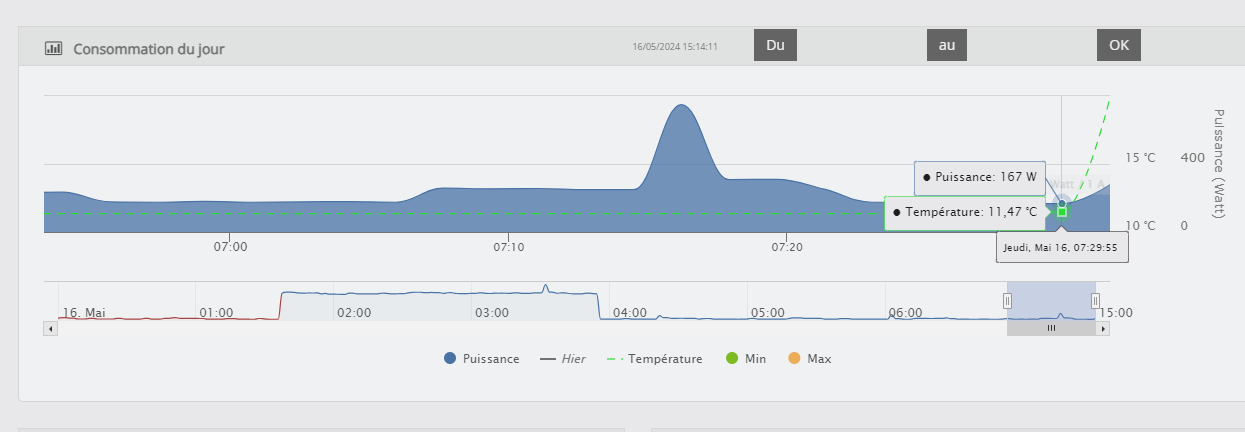

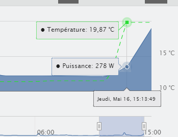

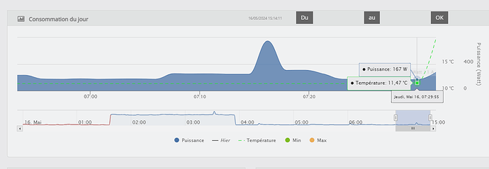

Je viens de m’apercevoir que j’avais aucune donné dans mon suivi conso depuis 7h29 ce matin alors que tout semblait OK et mon démon était OK.
Je relance seulement le démon et tout est réparti.
On peut voir du coup sur les 2 images le saut temporel entre mon dernier point et celui après relance du démon.
C’est plutôt gênant car si j’avais pas vu je perdais les données en attendant.

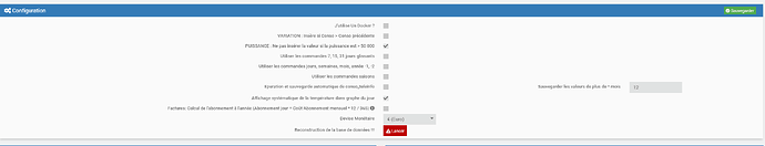

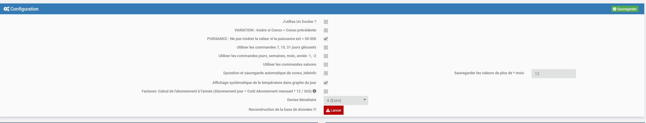

Tu as quoi comme options de cochées dans la configuration du plugin
Rien qui pose problème. C’est bizarre qu’il ait eu un arrêt des remontées.

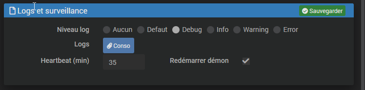

Tu peux renseigner le hearbeat avec une valeur > 30 min ce qui te permettra de redémarrer automatiquement
Ok je viens de réaliser l’opération je vais vérifier désormais.
