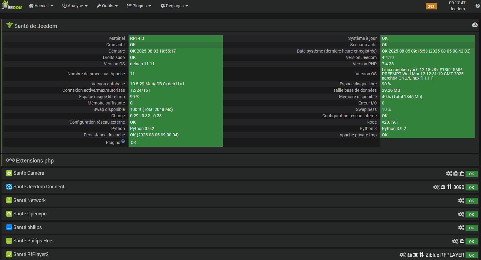

Publiez votre page santé svp.
De votre config, je comprends que vous avez sur votre jeedom/rpi4 un serveur graphique, ce qui n’est vraiment pas conseillé.

Je crois qu’il préconise de partager les détails de votre config, notamment la page santé :wink:
1 - Je préconise de partager la page santé

Voici ma page santé.

Du coup, rien de bien flagrant sur la page santé, reste la partie serveur x
