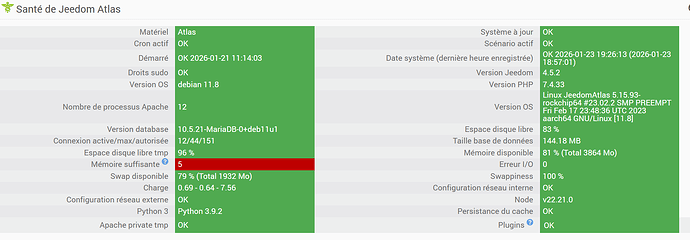

  • Dans la page santé on voit que visiblement des process ont été killés par manque de mémoire, ça peut quand même être un indice

3- page santé … oui je vois bien des process killés mais je ne sais pas comment corriger

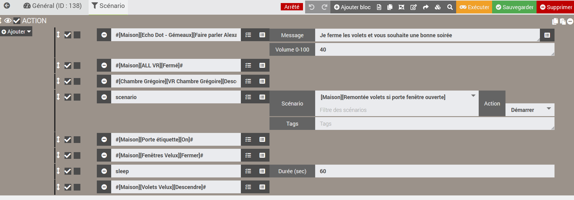

4- jeedom plante : plus d’accès sur le réseau local, les scén.arios ne s’exécutent plus, les tempo en cours sont perdues et ça dure de 20 à 30 mn et ça remonte tout seul
5- voir les photos du scénario, jointe, celà concerne la fermeture des volets au nombre de 15. Je n’ai aucun message d’erreur. mon installation est en knx et j’utilise le plugin EIBD qui fonctionne bien sans messages ni log non plus

Tu peux voir par exemple que j’ai mis un sleep de 60 s entre la fermeture des fenêtres velux éventuellement ouvertes avant l’envoi de la commande de fermeture des volets
La commande Maison(ALL VR)Fermé a pour objectif en principe d’envoyer une seule commande au réseau knx de la maison, qui gère l’envoi des commandes vers les 15 volets, Jeedom "n’a plus qu’à gérer " les retours d’état normalement.

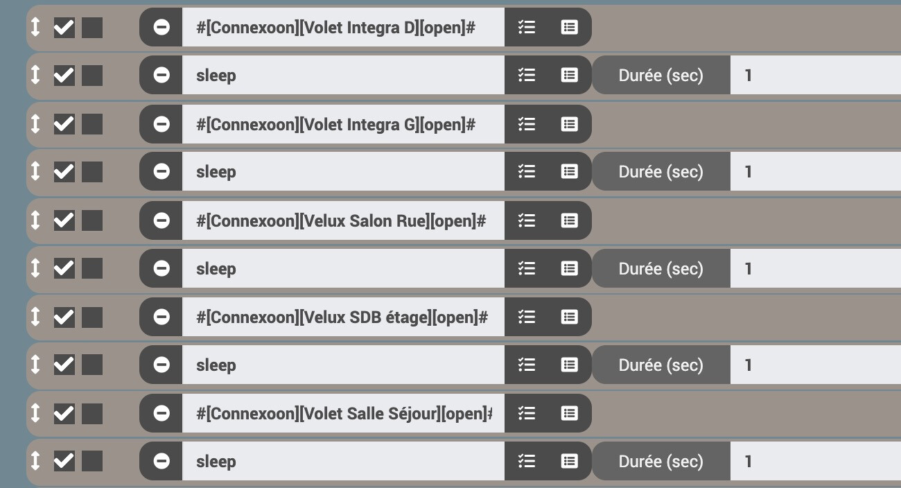

j’ai corrigé le scénario de fermeture des volets avec des sleep après chaque commande de volet comme suggéré par rennais35000 que je teste ce soir,
et si pas concluant j’enchaine avec le pas à pas, et je ferai un retour ici
