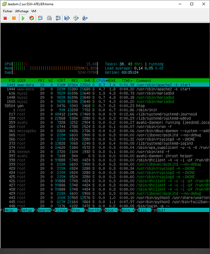

Je fais un htop comme tu l’as suggéré…
mais du coup partiellement recouvert aussitôt par les messages d’erreur…
arprès un exit et de nouveau htop :*
C’est ton support physique qui est HS… Si tu fais tourner une debian « vide » il ne se passe rien, tout est en mémoire RAM et il n’y a pas d’accès disque, il ne se passe rien, donc ça fait semblant de marcher. Je pense que la 1re réponse était la bonne. Vérifie dans les logs de Jeedom en particulier http.error et cron, sur les heures où tu a l’erreur. Et fais un test avec un autre SSD / disque.
