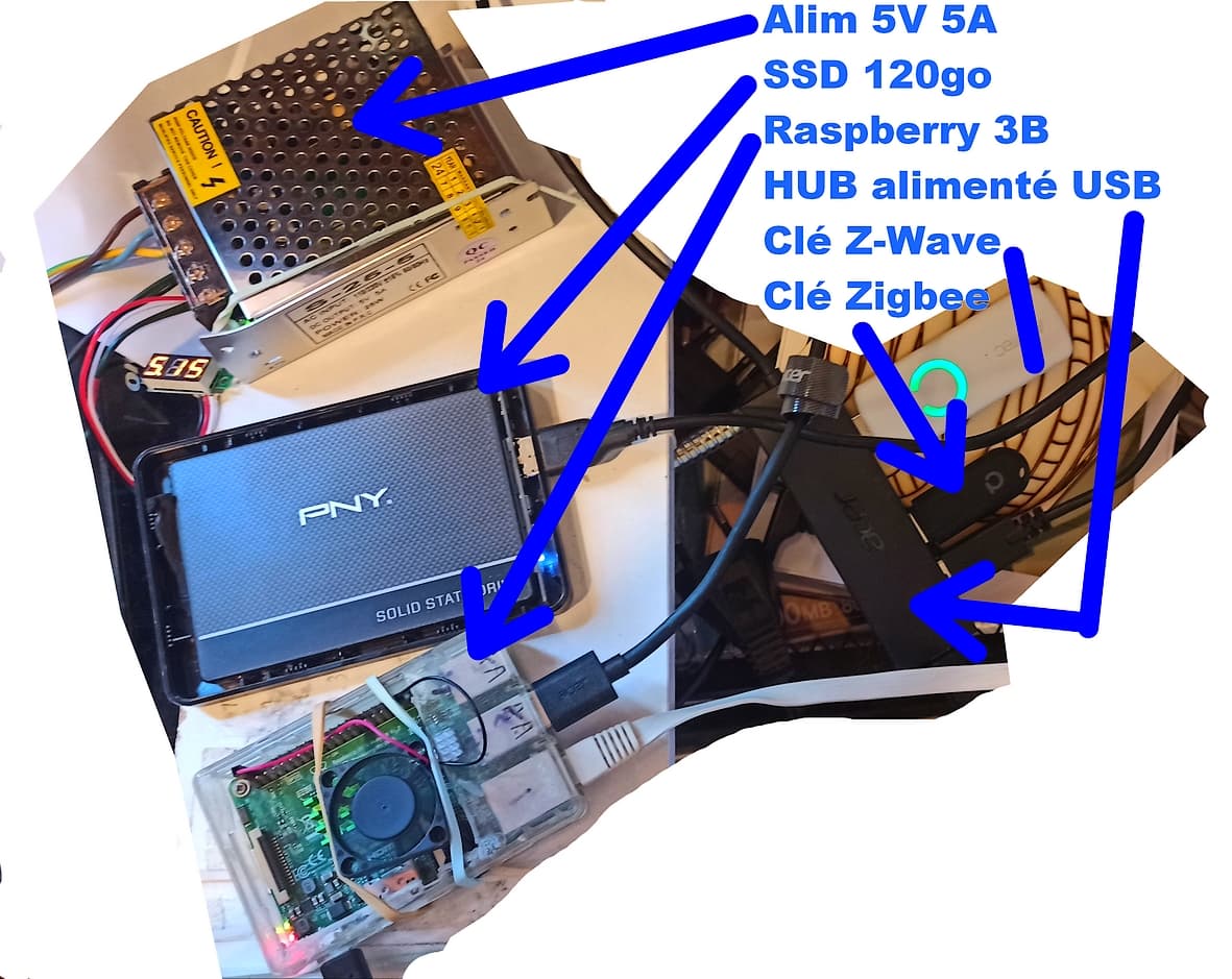

Ma config actuelle (depuis environ 1 an) en mode « je fait des essais »

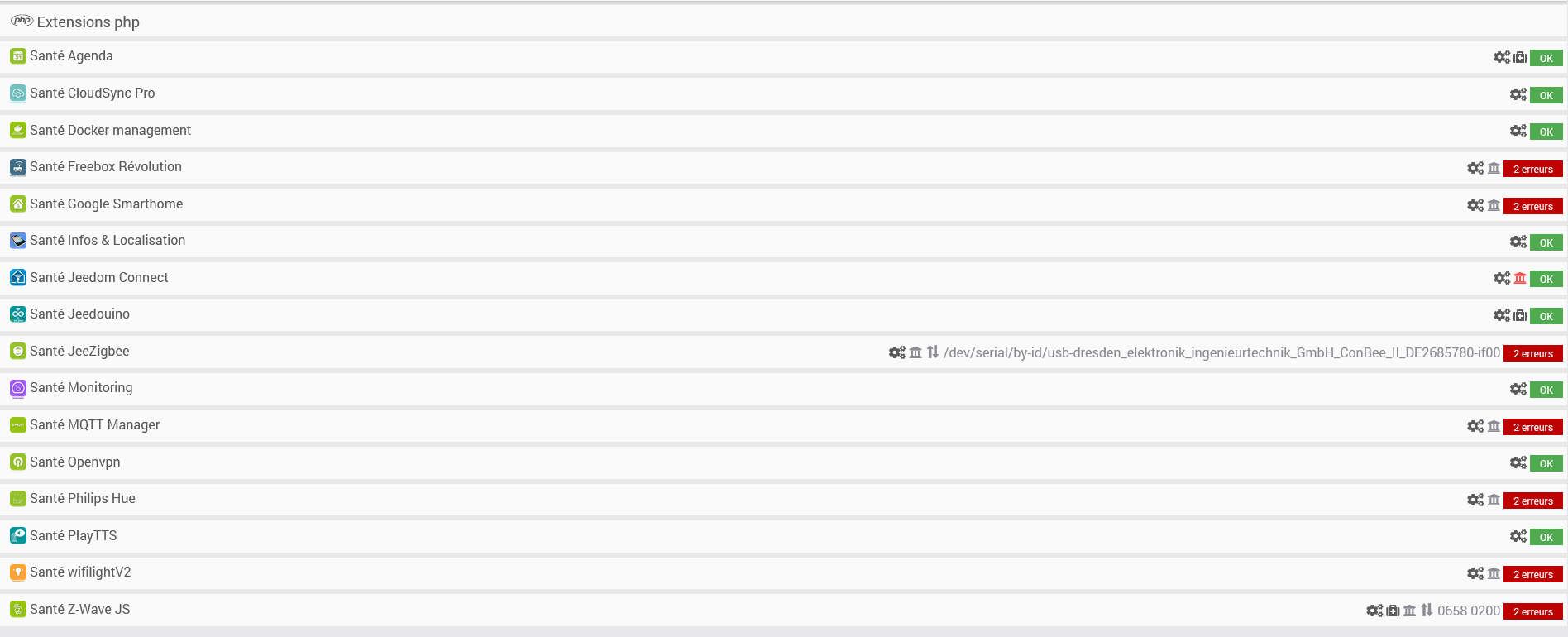

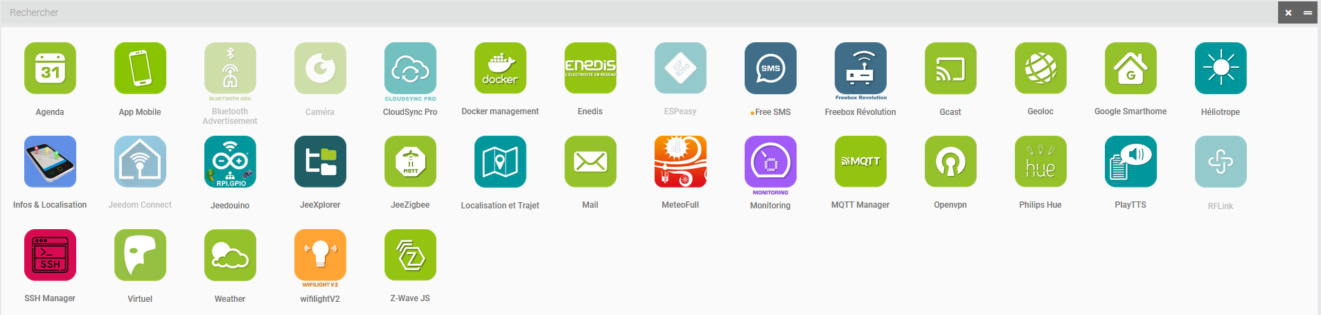

Mes plugins

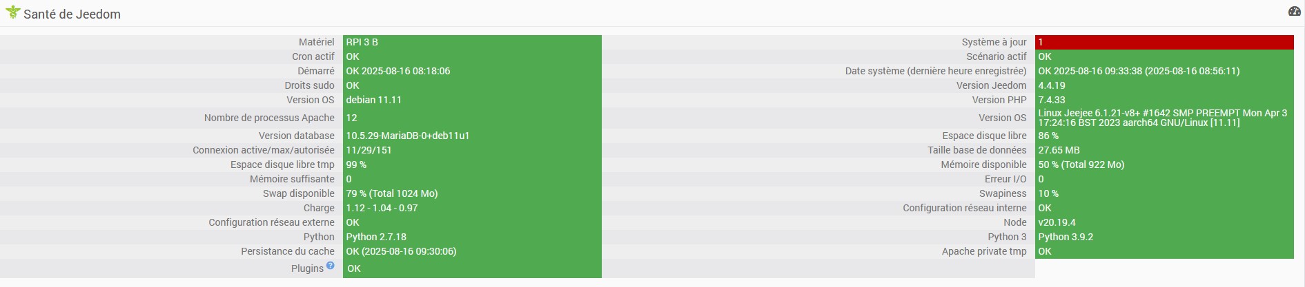

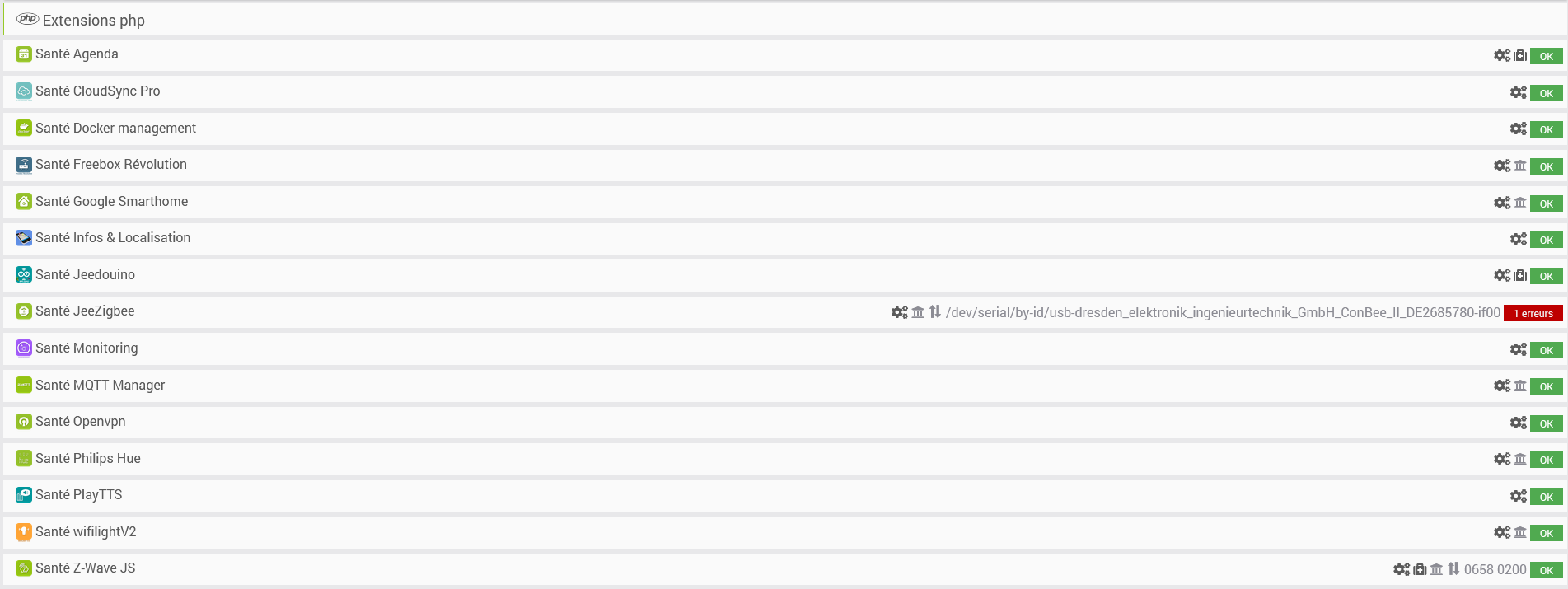

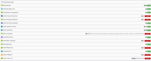

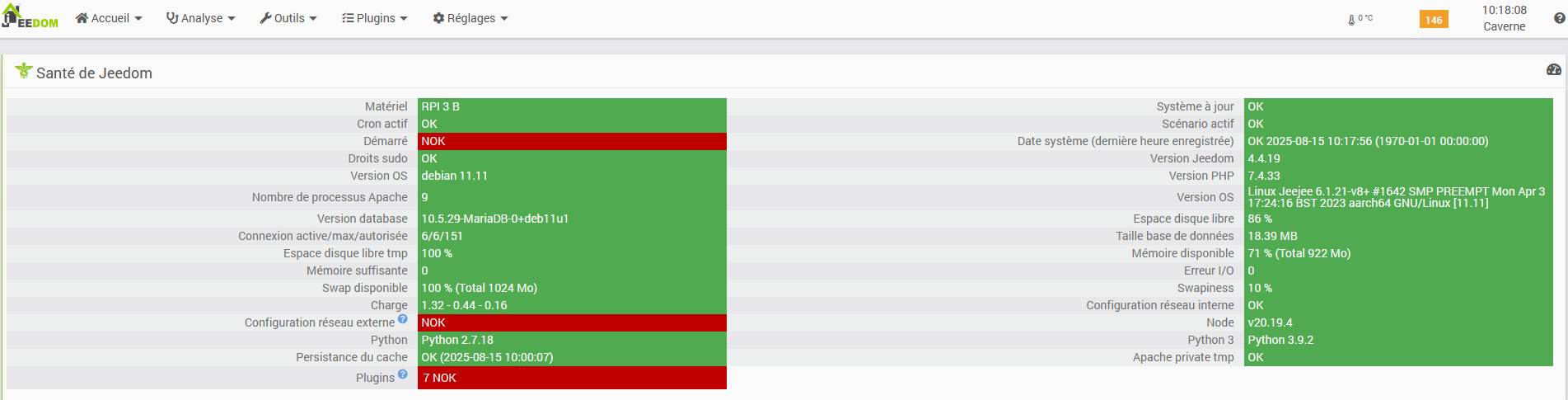

Santé juste après redémarrage:

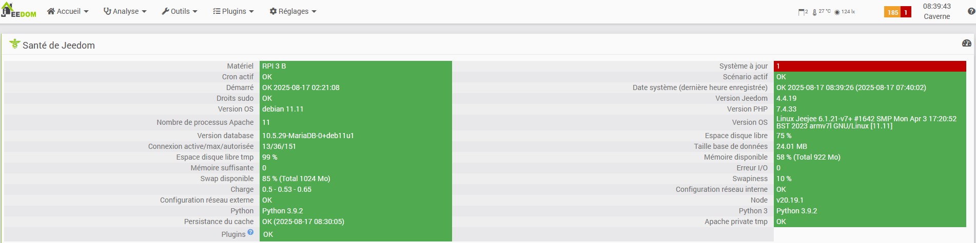

Quelques minutes après redem

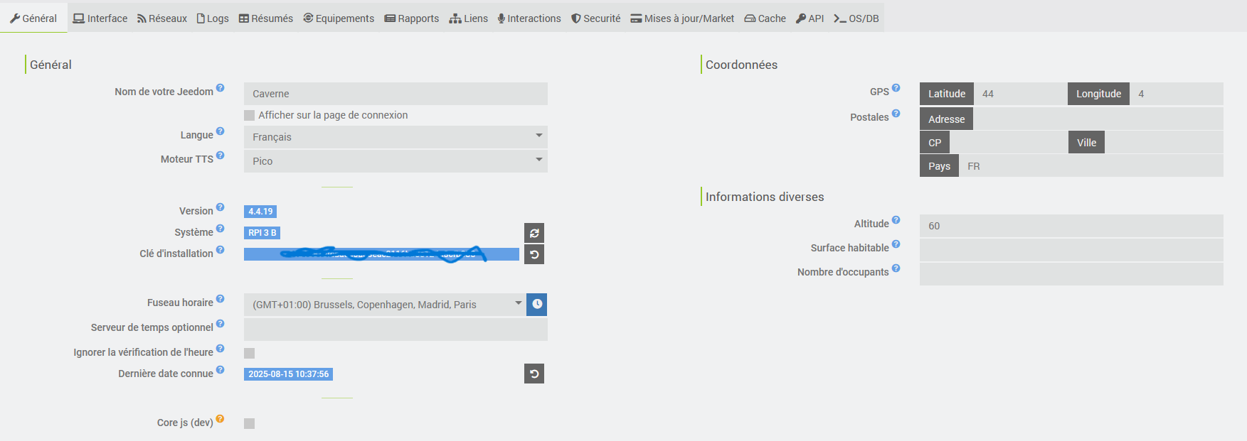

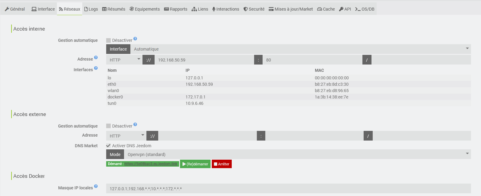

Réglage / Système / Configuration :

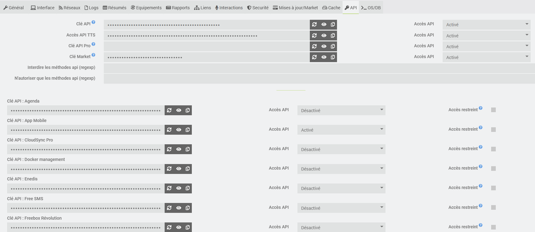

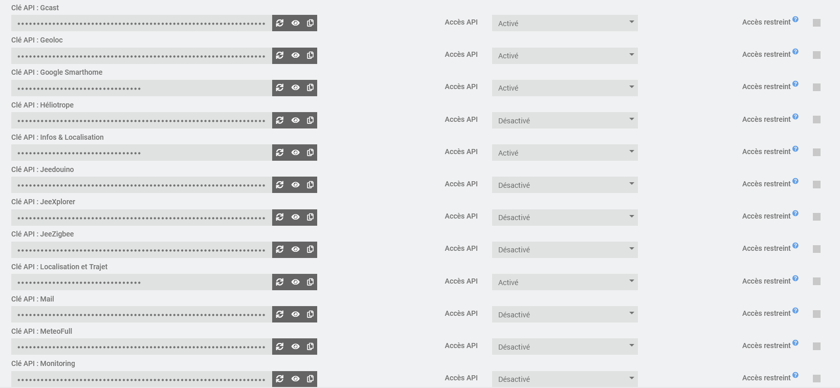

API

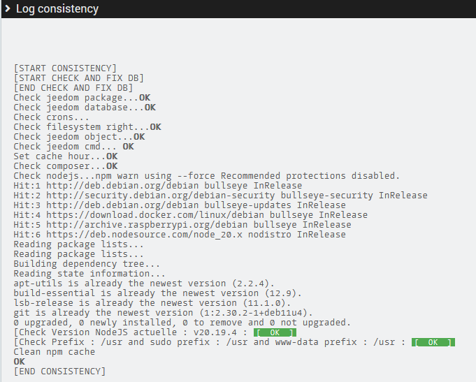

Log consistency

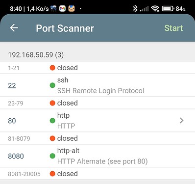

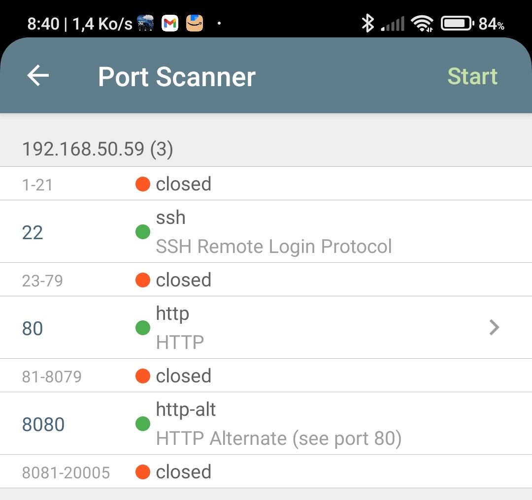

Avant de planter (jeedom va pas tarder a être inaccessible) port 8080 ouvert. coïncidence ou pas ?
Le swap dispo fluctu de 45% a 70%
