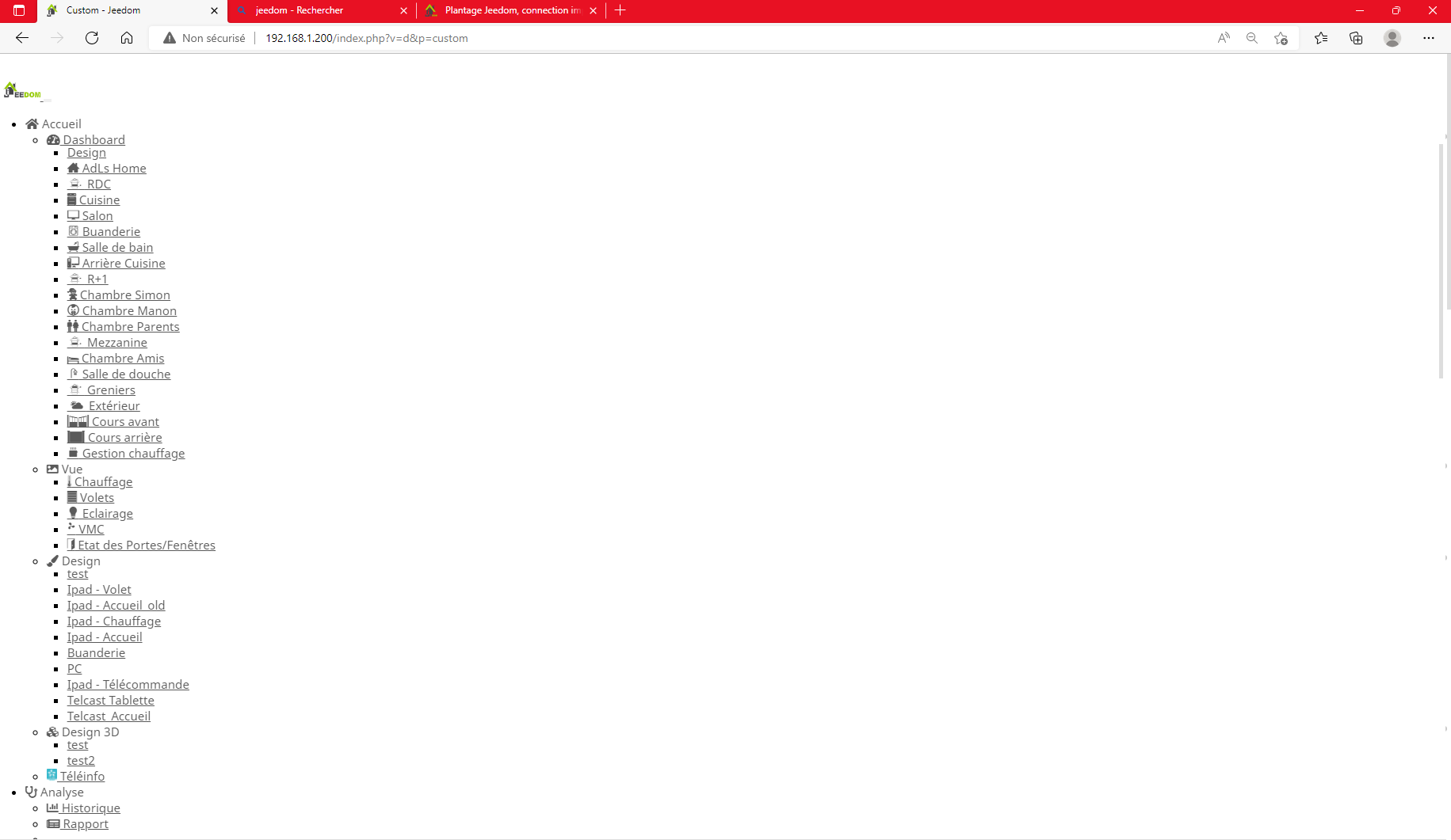

Hier soir n’ayant pas de réponse, j’ai essayé de trouver par moi meme, j’ai pu retrouver une connection a mon jeedom mais il est tout cassé graphiquement.
par contre il a l’air de tourner normalement, gestion de chauffage, VMC, etc.
Malheureusement avec cette page comme dashboard je ne peux pas faire de restauration…

Je tombe sur la même page avec la même interface
Pareil je tombe sur la même page avec la même interface.
Pas d’accès ici non plus?
http://192.168.1.200/index.php?v=d&p=editor&type=custom#elf_l1_Lw
si si j’ai accès mais avec une page comme j’ai posté plus haut
