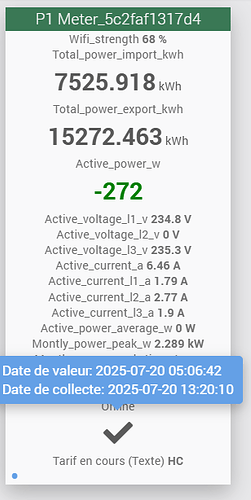

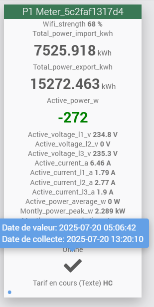

j’ai verifier ce matin et comme chaque semaine , plus de retour d’info depuis 5h.
le log s’arrête à 5:02:10,comme ci dessous, plus rien après
le log du demon s’arrête à 5:00:47 comme ci dessous, plus rien après

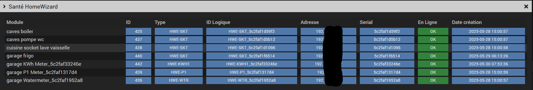

Pour compléter
le log demon après avoir demandé les erreurs, il y a rien eu entre 5:00:47 et 6:52
et sur l’appli homewizard, j’ai bien toute les données, donc les modules sont bien récupérés sur le réseau.

au risque d’être insistant, la cause de la perte de réseau je la connais, c’est le redémarrage de mon routeur à 5h le dimanche ensuite tout le monde est reconnecté automatiquement.
Le plugin indique d’ailleurs que les modules sont à nouveau en ligne à 5h06 (voir capture d’écran), mais l’info de consommation ne remonte pas et les actions ne fonctionnent pas.
L’info remonte sur l’appli, le plugin indique que le module est de retour sur le réseau à 5h06, donc je ne vois pas pourquoi le problème viendrait du réseau.
et dès que je relance le démon c’est OK, sans aucune manip sur le réseau.
je cherche juste à trouver une piste
PS si il y a une commande qui permet de redemarrer le demon alors je peux la programmer à 5h07 le dimanche et pour moi c’est ok
